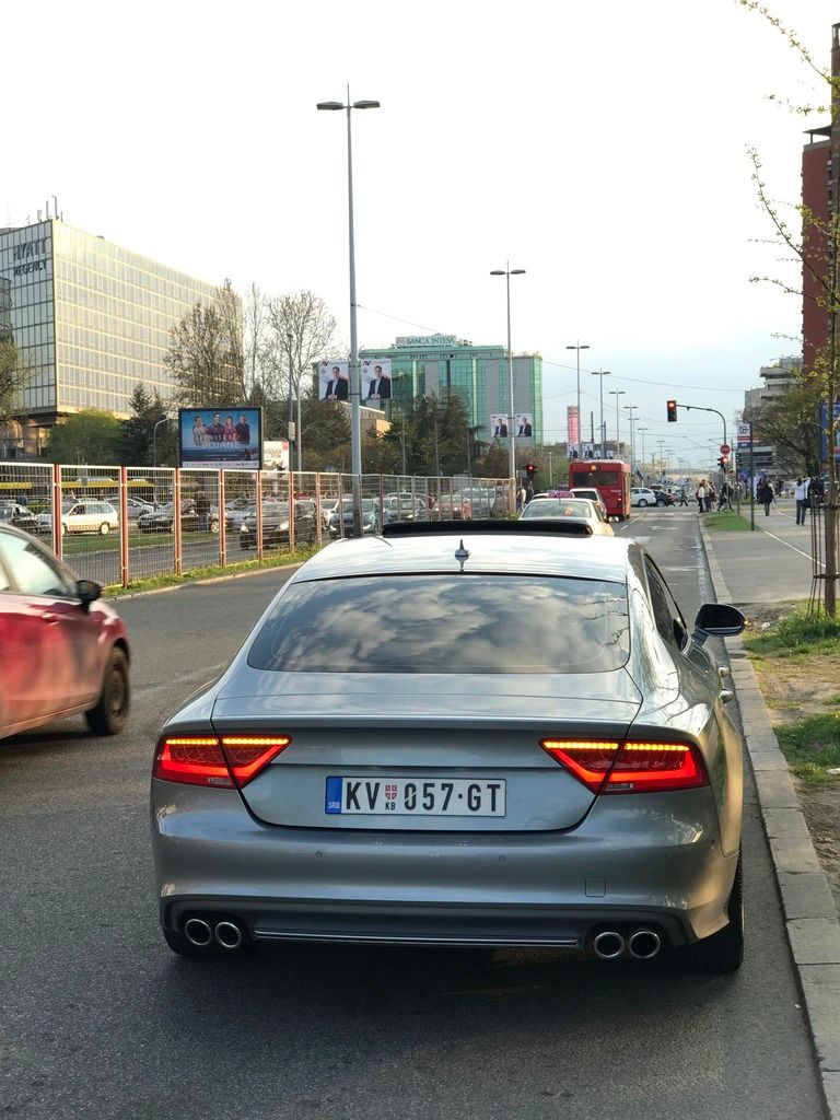

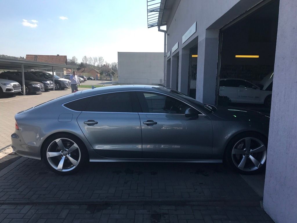

« Odgovor #123 poslato: Mart 31, 2017, 09:11:14 posle podne »
Još pre par hiljada kilometara sam primetio da volan kao da klecne kad skrećem pod malo većim uglom (kružni tok ili neka raskrsnica) i u poslednjih hiljadu kilometara je postalo učestalije. Sumnjao sam na letvu i to su mi potvrdili u servisu pri kilometraži od 107 hiljada i par stotina kilometara.
Morala je da se zameni elektronska letva volana, silen blokovi na prednjim točkovima i da se odradi reglaža trapa. Sve to sa radom je 340.000 (samo je letva oko 270.000, skupe su te električne kao sam đavo). Za mene je završena cena od 95.000 za sve (nova letva i dve godine garancije i ostatak radova sa rukama), a samo polovna letva je npr. 1000e.
Kaže da se dešavalo da menjaju letvu i na manjim kilometražama i da se taj problem i javlja na jačim i težim automobilima.

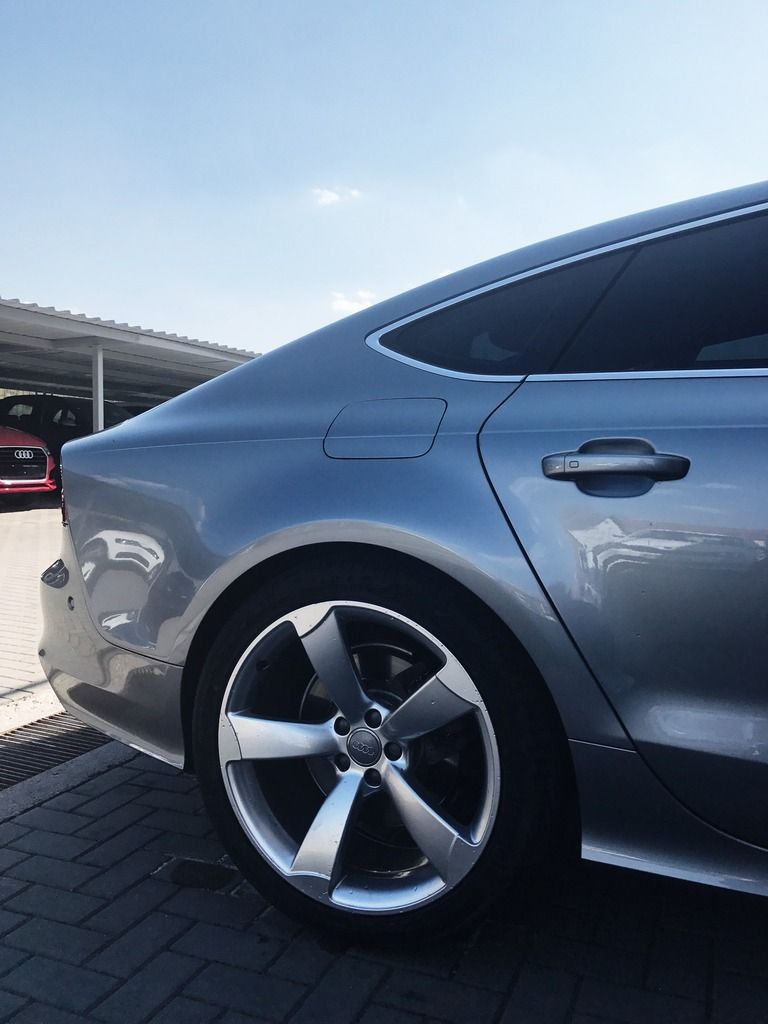

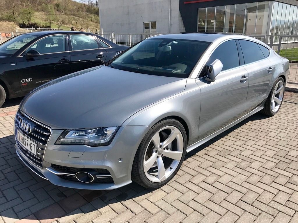

Danas sam ostavio auto i da sve to odrade i namontirali mi felne i nove Conti gume 275 35 R20. Sve odrđeno super, upravljivost je odlična i vidi se da je značila reglaža i dotezanje trapa.
Evo koja slika sa novim felnama.
Evo i par slika od juče...

Na slici mi ova felna i nije nešto, lepša bila prethodna. Čekam da vidim u gradu kad prođeš jer je uživo sve drugačije. Šta je sa starim felnama? Idu na A6? Brutalno mu stoji!

Videh te i danas oko 13h, ova felna na slici nije ni blizu kako uživo izgleda! Svaka čast!

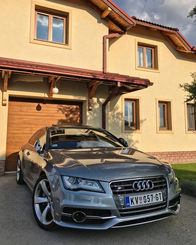

Evo još koja slika.

Ova druga slika je mocna, audi bez greske sto bi se reklo
