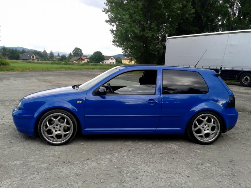

Bilo bi idealno da su 18 sto se tice izgleda...ali ne bi bile previse prakticne, narocito ne kao zimski set.
Evo kako čuče 18tke ovakve iste na Golfu IV:
