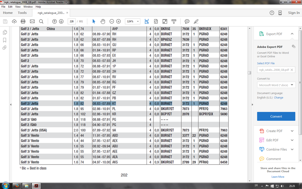

« Odgovor #107 poslato: Januar 06, 2016, 09:24:14 posle podne »
evo kataloskog broja za NGK ako ces njih

« Odgovor #109 poslato: Januar 06, 2016, 09:29:05 posle podne »
Kod mene pise da je 82kw u saboracajnoj a broj motora pocinje sa pf hmm. Te svecice su sad u njemu te ngk po katalogu. A ne znam nmg da se setim na koliko je obrtaja radio na 950 ja mislim da je bilo.

« Odgovor #110 poslato: Januar 06, 2016, 09:32:47 posle podne »
PF ima 79kW.
Pre da ti je PB oznaka motora a za njega ti je NGK oznaka BP6ET.

« Odgovor #111 poslato: Januar 06, 2016, 09:33:17 posle podne »
U saobracajnoj stoji PF to me i buni

Odg: Golf 2 GTI
« Odgovor #112 poslato: Januar 06, 2016, 09:34:11 posle podne »
Pb je njegov motor 82kw ako je original gti.Ngk uzmi za tu oznaku motora
Odg: Golf 2 GTI
« Odgovor #113 poslato: Januar 06, 2016, 09:34:48 posle podne »
PF nije GTi motor.
NGK za njega ide sa tri kraka sudeci po katalogu, tj po oznaci svecica.

« Odgovor #114 poslato: Januar 06, 2016, 09:36:51 posle podne »
Pf stoji i na bloku motora sad sam gledao i nasao sam jos jedan dzek
Corrado vr6 3.2 FSI
Golf 2 gti TDI soon
Corrado 1.8T g60 soon
Odg: Golf 2 GTI
« Odgovor #115 poslato: Januar 06, 2016, 09:37:40 posle podne »
Onda nije original GTi motor.
