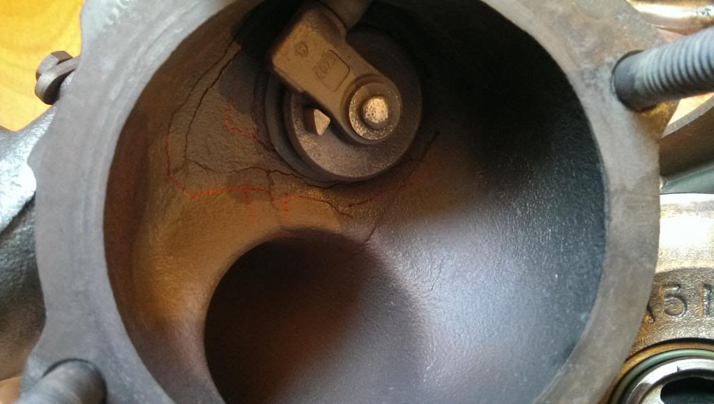

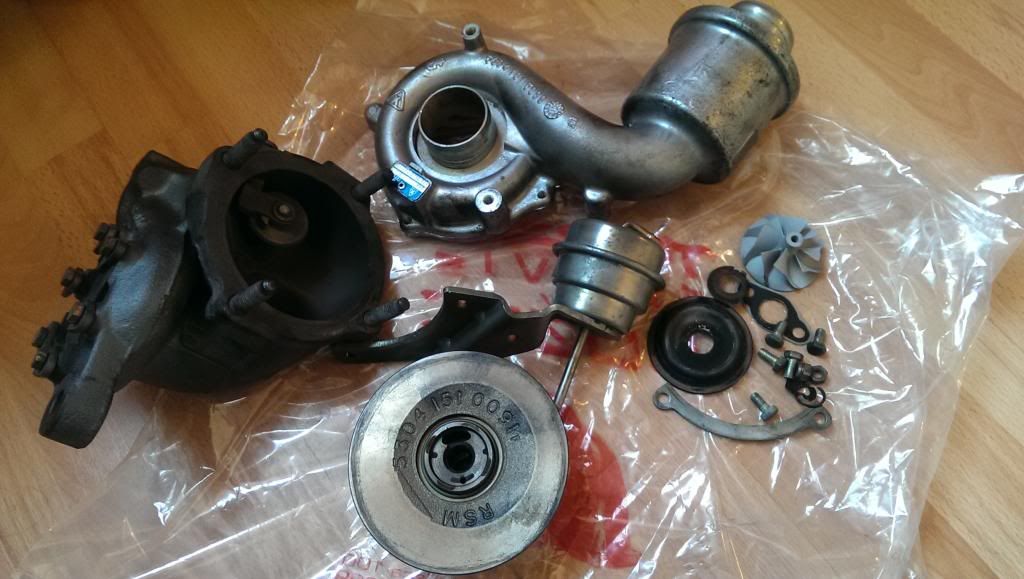

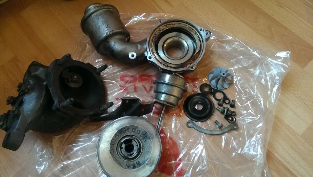

pakovanje se pomera i malo ce sacekati,a razlog je sledeci, sobzirom da je turbina kupljena polovna preko,poslao sam je na remont, medjutim kada se ocistilo izduvno kuciste, pojavile se pukotine
i ne vredi je stavljati sa ovim kucistem,a samo njega ne mogu naci,a od svog turba necu skidati,i turbina sad izgleda ovako :(
i posto ne zelim da se nerviram i jurim izduvno kuciste,kupi cu novu a ovu prodajem u ovakvom stanju za neku cenu,a nemam pojma koju, pa ko ima volje ili rezervno izduvno kuciste neka pakuje ;)

Sranje brate. Je ovo ko3s?

Bila je K03s sad 01,5s.

jeste,k03s
steta jbg zaita , kupis i mislis da imas ,a ono macka u dzaku , i ja sam se vise puta tako opekao , dobro kaze ilija 16vg60 ''daj ti druze da ja taj deo otvorim pa pogledam ako je tako kako kazes ,a za pare nije problem '' . koliko kosta ovakva turbina nova ... ?
ma ja sam i racunao kad uznem polovnu da ide odmah na remont, ali nisam racunao da ce toliko izduvno kuciste prsnuti bonk momak me zove i kaze da ne vredi to kuciste za ono sta hocu, mogu da mi urade remont samo turbine a ovo gusano  kuciste da nadjem drugo ili sa mog da prepakujem,onda sam se iznervirao i ko ga jebe,ne prepakujem i ne krpim nista, kupim novu i ne razmisljam  :) a original novim turbinama su masne cene  lost006 a ima neke, nepoznati proizvodjac od 400 eur. pa navise se krecu.

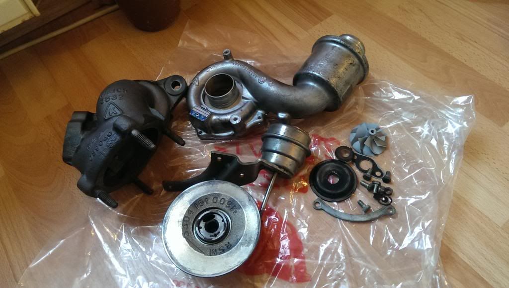

Turbina sredjena i sad je ko nova
I za neki dan treba krenuti sa pakovanjem delova

Super Sale... Sta si radio sa kucistem?

I mene zanima kako su sredjene one pukotine?

prvo sam potrazio takva kucista, a ona jos gora nego ovo moje boodala jbg. benzinac,zna na 1000 stepena da se usija, i pozvao u uzice reko zasta mi treba i sta hocu od nje, poslao im odmah zvali kad stigla i kazu,mi misleli po prici kako si opisao da je pukla na pola lollol kazu sredjuje se ovo bez problema jer to je kod svakog benzinca problem, izvarili sa unutrasnje strane pukotine gde su bile i uradjen komplet remont turba i jos godinu dana garancija, e sad vide cu sve kako ce se to pokazati kad montiram ;)
