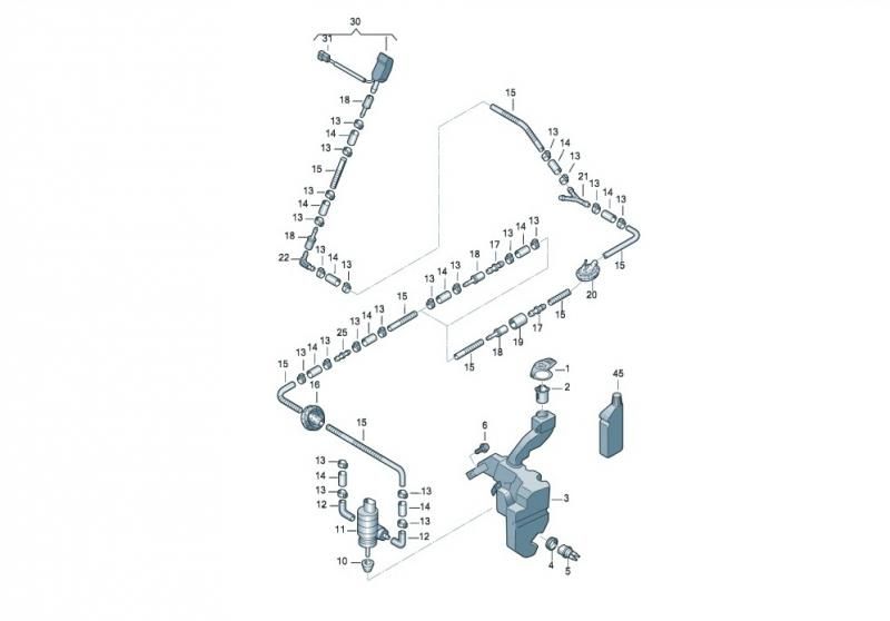

Kada pokusam da naprskam tečnos pumpa se cuje ali tečnost ne izlazi. Zadnji brisač radi noramlno.Ima li neko ideju sta moze biti?

Puklo ti ono kao "peraje" u samom motorcetu gde uvlaci vodu.

skini branik, nalazi se u boci kod interkulera. Mozda ti je samo zaledio

Boca ti se nalazi u prednjem levom krilu.
Kad dodjes do nje videces i motorce.
Evo ti slika.
@ Bojan
Da je samo zaledio ne bi se cula pumpa.

ma zaledio sigurno ista stvar danas kod mene na golfu,sipaj vrucu vodu na posudu i kad proradi izbaci tu losu tecnost i sipaj kvalitetniju

Seceru javi kako si prosao ,kod mene se isto tecnost zaledila @Ivan radi motoric, kad je popustilo sve radi normalno prska.Treba samo ostavilti ne 'silovati' uporno ako ne ide da ne crkne m.ili da ne spdne crevo pozadi recimo...

Imao sam i ja taj problem, kod mene je spalo neko crevo sto dovodi tecnost.

Kod mene sve bilo smrzlo. Pumpica se nije cula kada stisnem prekidac. Uterao auto u garazu sinoc, odmrzao se i evo sada radi. Losa tecnost. Pa cu da je isteram i kupim drugu.
