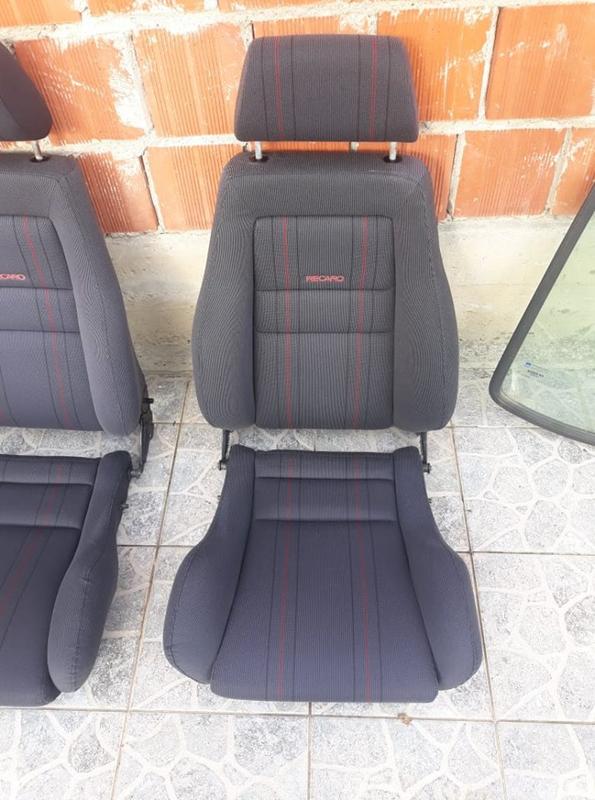

Evo nesto novo i od mene, sedista sredjena kod Ljubise u Kg

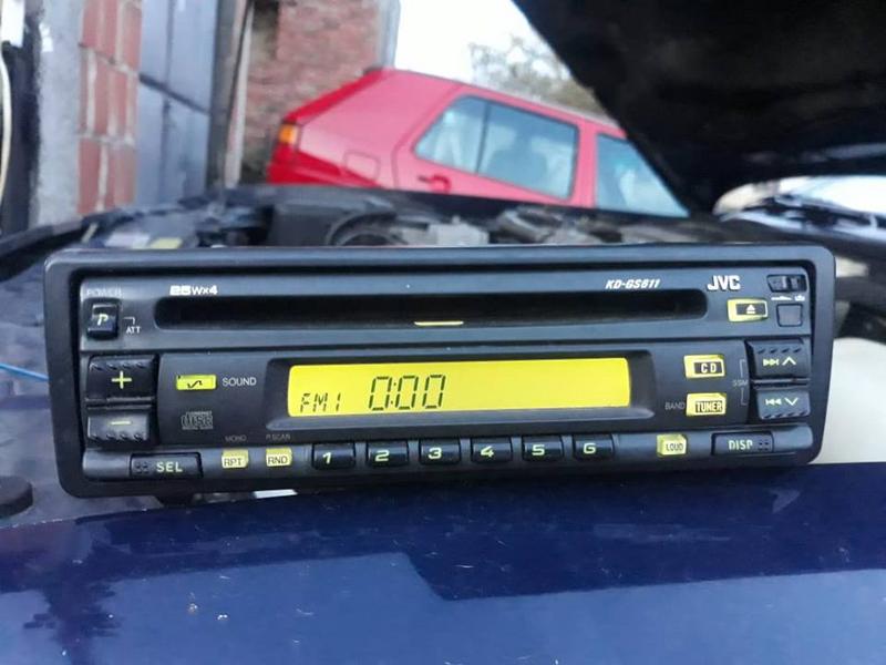

Kupljen neki stari radio samo zbog zelenog osvetljenja

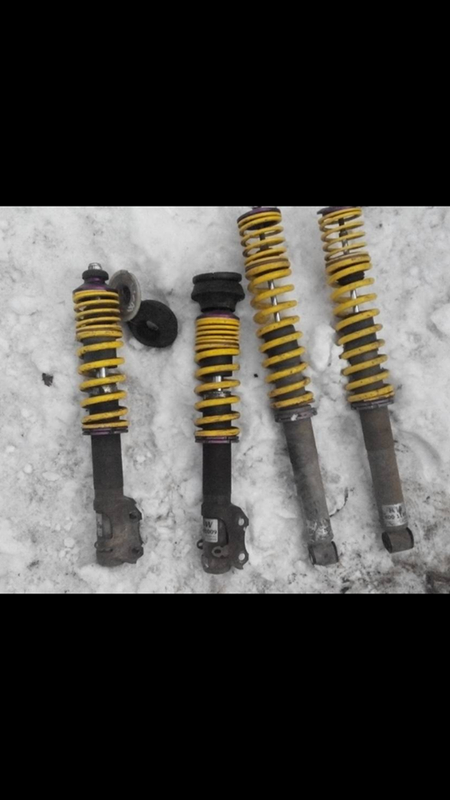

Kupio kw gevinde odmah rastavio da ocinkujem cizme i odneo zadnje matice da se naprave posto nisam uspeo da odvijem ostalo je ok

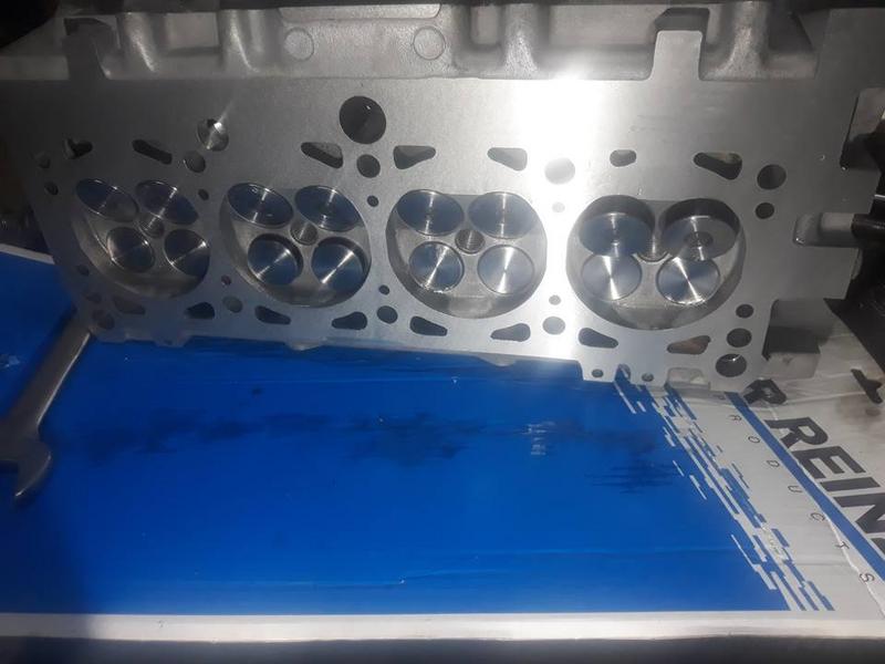

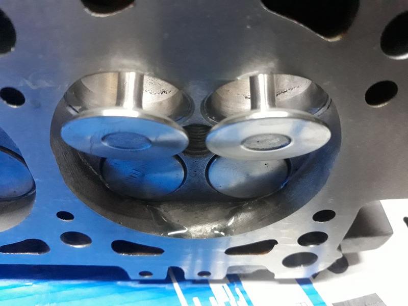

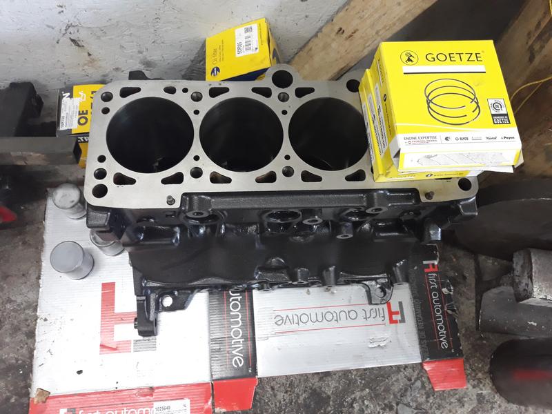

Motor pakujem lagano sa uzivanjem  majstor1 na motoru je odradjeno ravnjanje bloka, honovanje, ravnjajnje glave, portovani kanali, novi leyajevi na radilici i maloj bregastoj, svi semeninzi stavljeni novi, karike, metalni dihtung glave i novi safovi za pritezanje glave, druge bregaste, odradjeni sicevi, vodjice i gumice na ventilima. novi razvodni lanac

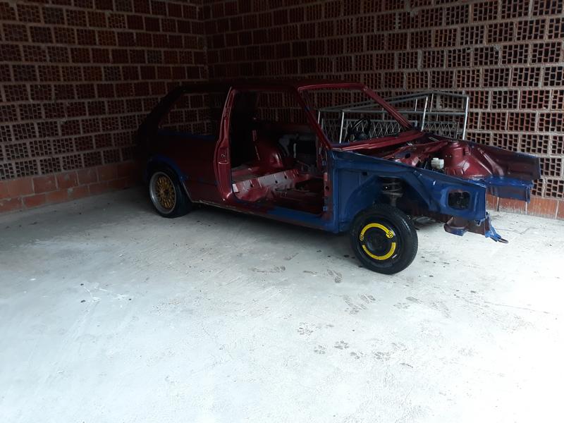

Skoljka je na sigurnom do leta, cim bude lepog vremena ide na peskarenje patosa

Koje bregaste si stavio, abf-ove?
