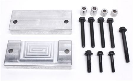

E trebalo bi mi jos malo pomoci i savjeta sta da napravim,posto svi koji su vozili spustenu cetvrticu znaju za probleme sa zglobovima zbog toga sto poluosovine stoje kao slovo V skoro  biggrin Ja se sa tim patim evo vec vise od godinu dana i trazeci po internetu svi kazu da su ovi distanceri za nosace motora najbolje rjesenje pa me zanima sta vi kazete i jeli slucajno tko stavljao ovo.
Vidim da stavljaju od 1.5cm i od 2cm,malo mi se ovi pod 2 cine puno pa bi ja isao na ove od 1.5cm i mislim da mi je to sasvim dovoljno da mi prestane ovo uzasno lupanje zgloba

« Odgovor #324 poslato: Decembar 01, 2015, 06:30:10 posle podne »
taman i karter malo da se odigne od zemlje :)

Tako je nikola,malo manje brige oko kartera iako sa tim izlazim na kraj nekako.Ovaj zglob me izludi.
Nemanja hvala puno,trudim se ali ima još puno posla tu :)

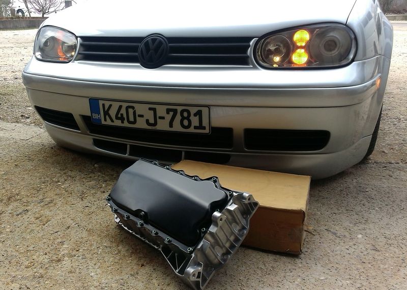

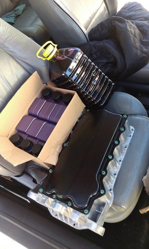

« Odgovor #332 poslato: Januar 25, 2016, 02:13:17 posle podne »
Evo ga nakon godinu i tri mjeseca sto je kod mene i pregazenih 40tkm bez i jednog problema pocastio sam ga plitkim karterom  biggrin
I naravno nista bez novoga ulja za njega i malo ulja za majstore da se lakse radi po ovoj hladnoci :)

« Odgovor #336 poslato: Januar 31, 2016, 12:54:08 posle podne »
Ovaj karter si narucio u ecs tuning ili ? :D

« Odgovor #337 poslato: Februar 02, 2016, 08:48:51 posle podne »
Ma ne pijem ja  biggrin
Tako je tuta,prenocio je u garazi pa sam sutra vec malo dosao sebi  :31
Nije sa ECS Tuning malo sam povoljnije nasao neku shemu preko jedne trgovine tu u susjednom gradu.

Sto se tice distancera za motor, ako si bas toliko nizak da te zglobovi zezaju trebas ih staviti, najvise sto sam cuo da su stavljali ljudi je 1inch (2.5cm), ja bi stavio 2 cm da sam na tvom mjestu, ali kad stavis distancere za motor najvjerovatnije ces morati rezati krak(sasiju) na desnoj strani posto ce ti poluosovina zapinjati za njega. Posto je bio karter ako nije tajna?

Da zezaju,izludi me to.Već preko 40tkm tako vozim i nemogu više.U desnu krivinu kakva god da je preko 60kmh to je cirkus u autu kako lomi poluosovina,a da ne pricam kad udjem malo brže.
A i ja sam mislio te od 2cm.A što se tice pilanja kraka šasije to nije problem jer svakako to moram,desna mi i ovako udara već u krak.
