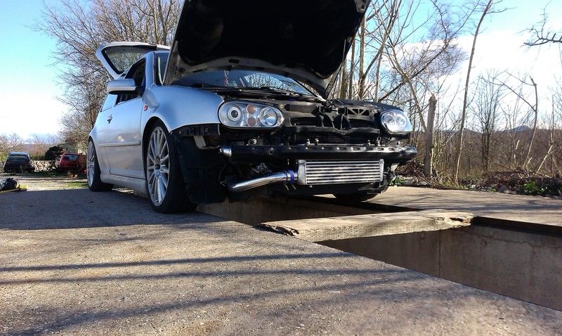

« Odgovor #326 poslato: Mart 11, 2017, 05:36:45 posle podne »
Evo slika Nikola  :)
Stigao je ebay intercooler kit, kako ga zovu...
Krenulo se odmah u radove...
Skinut branik i sina...
Isecena sina da bi mogao lepo da se upasuje...
Prepravljeni nosaci i izbusene rupe...gledao sam da intercooler dignem maksimalno gore, da ne bi virio van branika...
I onda krecu muke sa branikom....biax u ruke i stanjuj...nikako da branik legne...
i na kraju...
Za sada je ovo uradjeno, cekam jednog lika da mi zavari adapter za map senzor pa idemo dalje...
Odg: Golf IV GTI
« Odgovor #327 poslato: Mart 11, 2017, 05:58:00 posle podne »
odlicno uklopljeno thumbup a muke sa branikom na kraju je posebna prica dok se upasuje :31

« Odgovor #330 poslato: Mart 11, 2017, 07:09:39 posle podne »
Nikako druze, vidis da su se na mestima gde su precke pokrivila pera na intercooleru...iznervirao sam se kad sam to video i odsekao ih..sreca pa je zadnja strana dobra pa cu ga okrenuti kad budem stavljao cevi...

« Odgovor #334 poslato: Mart 11, 2017, 10:52:49 posle podne »
Auuu jbt,pa meni se na prvu cinio slicnih dimenzija kao moj.Samo sto je moj u visinu veci i opet sam uspio ostaviti dvije te okomite.Koliko si blizu isao kileru klime?
Kod mene su cak mozda mogle sve cetiri ostati ali sam ih malo brzopleto otkinuo jer nisam imao zivaca.

« Odgovor #335 poslato: Mart 11, 2017, 11:22:31 posle podne »
Mozda 1cm, cisto da ispratim pravac cevi....pogledaj na slici...
Mogao sam da ga dignem jos za centimetar ali onda bi manje od pola ic-a bilo na udaru vazduha...
Ja sam se isto iznervirao i otsekao sve cetiri...

« Odgovor #337 poslato: Mart 12, 2017, 01:22:40 posle podne »
Ja sam mislio da je to oko hladnjaka lim....
Nije ti smetalo za pravac cevi onaj metal gde se navrce prikljucak za slepanje? ja se bojim ako ic priljubim skroz uz hladnjak da cevi nece moci da se stave....
Van mreže milper
  • Poruke: 465
  • Lokacija: USA
  • Karma: +15/-2
  • Auto: Golf IV GTI 1.8T
Odg: Golf IV GTI
« Odgovor #338 poslato: Mart 13, 2017, 07:42:29 pre podne »
Plastika je :) izbrusio sam je  :)
Ic je skroz priljubljen uz hladnjak....ovo je maksimum koliko moze da se upakuje u branik...
Cevi su u ravni sa branikom, mozda vire pola centimetra...
Hauba moze da se zatvori  :) :)
Ostalo mi je da pokusam maksimalno izbrusiti resetke pa ih srafovima pricvrstiti za branik...mada sumnjam da ce stati..
Auto je crn tako da se ic previse istice, ali sta da se radi...ja sam vise pripradnik fabrickog izgleda, valjda cu se navici  :)

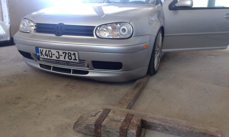

« Odgovor #339 poslato: Mart 13, 2017, 09:09:27 pre podne »
Evo kako je kod mene ispalo,ostao je priključak za slepanje slobodan cijevi ne vire nigdje i nekada ako se pozelim mogu vratiti i srednju resetku na branik ali to sumnjam da ce biti.Kod mene se ne istice toliko na sivom autu.
Samo zbog ovih cijevi sto vire vani sam ja odlucio uzeti IC sto mu i ulaz i izlaz na istoj strani.
Možda jest bolji ovaj kao u tebe ali volim da se sto manje cijevi vide.
A jeli postoji mogucnost,tj jeli ima dovoljno mjesta da se napravi nove cijevi da se motaju odmah kod spoja sa IC da ne vire ovoliko vani?
