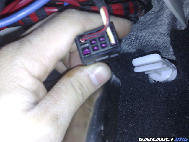

Pozdrav kolege ,evo mene opet sa nekom malom novosti :D ,ovaj put je uspjesno ulovljen tempomat
i naravno odma je krenula ugradnja ali bezuspjeno nazalost , sve sam potavio al nisam spojio na ecu , broj pinova koji DIY govore je kod mene zauzeta 2 od 4 ,tako da ne znam sta da radim sada,pisao sam na temi ali mi niko nije odgovorio

I ja sam takvu istu rucicu stavio kod mene trebalobi da ima 4 pina i jos jedna zica koja se vezuje na 12v a povezuje se na konektor koji je iznad vozacevih nogu... Jedino ako si pogresan konektor izvukao?  Tu ih ima par komada. Trebalobi da imam sliku koja zica gde ide pa ako je probadjem postavicu.

Ajde molim kolega ,3 dana se zezam oko ovoga , imam 6 pinova i 1 je na osigurac i 5 ostaje . Ali moj problem je sto nemam ni stekera pa sam ga ja improvizovo ali radi svoju svrhu

Da, 6 jedan ide na osigurač ali od preostalih 5 dva su spojena u jedan takoda ih ima 4. Crna je 12v a 2 žute idu pod jedan pin:
http://www1.garaget.org/gallery/archive/44901/large/178316_iaw2xb.jpg
predpostavljam da si došao do ovih konektora (ispod brisača):
http://www.garaget.org/gallery/archive/44901/178791_92oq1s.jpg
Tebi treba taj crni (ženski) njega otkačiš odatle i uvučeš unutra (kod vozačevih nogu) i u njemu su 2 žice:
http://www.garaget.org/gallery/archive/44901/178803_f97q5m.jpg
na tom konektoru kada ga uvučeš unutra ubadaš pinove od tempomata i to je meni bio najveći problem jer nigde nije tačno napisano koja boja ide gde pa sam nekako uspeo sa ovom slikom:
https://www.dropbox.com/s/aoigebh55t1zqj3/Photo%201.5.14.%2021.13.42.jpg
tebi je bitna ova gornja slika i pa njoj "ubadaj" najbolje sisitemom eliminacije boja... generalno i ako pomešaš boje jedino će komande biti izmešane to posle možeš kod volana da isečeš i prevežeš žice.
E sad ne znam do kogsi ti koraka stigao i šta je konkretno problem? :)

Hvala ti kolega ,moj problem je sto nemam taj orginal steker od tempomata pa sam ja nalemio 6 zica na koje pinovi trebaju , i do tog stekera crnog imam iz tempomata 7 zica koliko ja znam a dole su prazne kao sto si rekao ,i sada od tih 7 zica ne znam koja se spaja na koji pin od kablova od tempoamta tu sam zastao

Ti onda moraš da rasturaš muški konektor koji ide u taj sa slike da bi tu povezao žice. Ovaj jedan veći konektor (plava žica) može samo na jedno mesto trebalobi da bude ovo pod brojem 1 na slici. beli je na 9. crveni na dvojku i žuto crni na trojku... I trebaš da nađeš nekoga da ti to posle aktivira pa testiraj sve komande pa tek onda sklapaj ;)

Ehh to bi mi druze vec moglo pomoc , ako ti nije problem da mi napises te boje sa brojem pinova sa tempomata ,posto sam obiljezio pinove a nisam boje .

To ćeš teško da nađeš jer je taj konektor koji ide u rucicu tempomata lepo upakovan i ne vidi se koja žica gde ide. Ja da sam na tvom mestu naručio bih taj kablić mnogo ćeš sebi olakšati život i kasnije ako nedaj bože crkne lakše ćeš da promeniš nećeš morati da sečeš, lemiš itd itd. A taj kablić je kod kineza ne više od 5-6e, evo i kataloški broj tog kablića: 1J1 970 011F

Gledao sam druze na ebayu nema ispod 20 dolara . Mozes li mi ikako uslikst taj dzek pa bi bekako po broju pinova trebao skopcat to

Tesko moram da skidam volan spultu i onu plastiku ispod da bi doso do njega :( a i opet ti nebi znacilo, ne vidi se gde ide koja zica, morao bi i konektor da se rasturi:
https://lh3.googleusercontent.com/-x9RuCq-Rgts/UDp4oCOkoHI/AAAAAAAAAac/9L22nPZ-JQ0/s500/D7K_6580.jpg
Jedino da pozoves par radnji pitas da li imaju taj kabl pa prosetas do njih i vidis...
