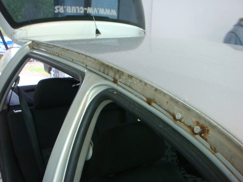

to im je boljka isto je bilo i kod mene sad kad sam farbao auto skinuo sam podkrila i nasao toliko zemlje da to nije normalno.... na levoj strani je pocela rdja na desnoj nista... ocistio sam sve lepo i isto antiros i zastita....
takodje sam imao rdju i na krovu kad se skinu kederi obratite paznju i na to.. tamo gde se srafi krov ili shta vec... ojacanje krova ima 4 srafa evo slike da bude jasnije
isto sam sve obrusio i lepo zastitio ostalo je sve ok.. nigde vise nisam nasao ni jednu tackicu rdje ;)

Neverovatno.
Nemam reci.
Nisam ovako nesto ocekivao. Mislio sam da je kod VWa (pogotovo Golfa) ovako nesto nemoguce.
Vidjao sa dvojke koje trce na drumovima vise od 20 godina, na kojima nema truncica rdje.
Ovo je stvarno neverovatno.

Ovaj krov vise cudi od tog "polumeseca".
Kad sam tako nesto video na Coroli staroj 3 godine mislio sam da se samo "glupim Japancima" tako nesto moze dogoditi. Ispada da ima i "glupih Nemaca".
