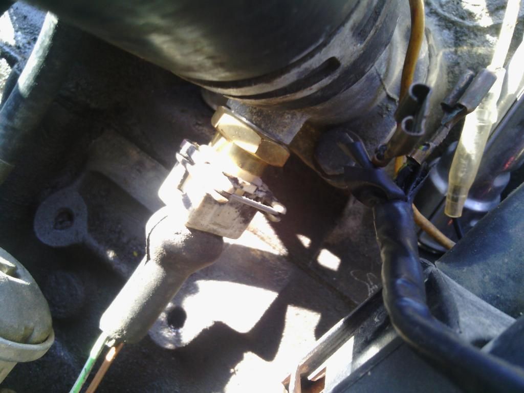

« Odgovor #8 poslato: Mart 15, 2014, 02:57:14 posle podne »
smanjena je malo potrosnja posle ugradnje onog davaca za temperaturu vode sto je povezan na kompjuteru
sada je potrosnja oko 6.5l na 60km gradske voznje....
evo kako izgleda davac temperature koji ima aluminijumsku racvu za vodu
i evo broj tog davaca 100245755 mozda ce nekome zatrebati,on pase i na audi,seat itd
