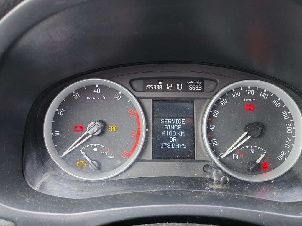

« Odgovor #7119 poslato: Februar 03, 2025, 12:27:03 posle podne »
Ja sam probao da resetujem preko tastera na tabli ali nece, izbaci mi ovo. Uvek prilikom starta pise Service Now i upaljen je simbol servisa.
