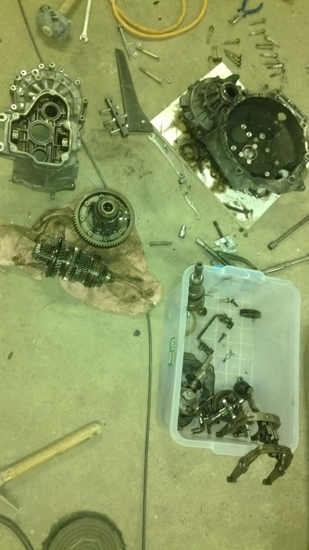

Na ovom delu mi vlazi ulje na menjacu.
Trebalo bi za vikend da menjam ulje pa me interesuje da li ovde ide neki O ring, podloska i sl kao zaptivac?
Da li mogu da ga skinem, odmastim i zalepim crnim silikonom?
Da li ce se nesto poremetiti oko biraca brzina?

Nema oring, zaptiva se tankim slojem silikona. Јedini problem može biti nameštanje na osovinu birača, prvo ide donja kapa pa se ubacije birač po pravilu.  Moguće da kod tebe ne izgleda ovako već ima žičani osičurač za osovinu pa mora de se zarotira na ugao da bi izašlo napolje.
Neće se poremetiti ništa oko birača ako ne siliš, prvo zaključaj birač pre nego skineš.

Ima osigurač i žljebove, moraš da zarotiraš za 90 da bi izvukao donju kapu. Osetićeš ako povlači osovinu birača, samo lagano.

« Odgovor #7050 poslato: Novembar 04, 2024, 11:54:56 pre podne »
Citao sam skoro oko zakljucavanja biraca. To je ovo.
https://youtu.be/dfD4swIICFU?si=paqx2Z3eyMYWV_IT
Ako pogodim pravi ugao ispada bez problema?

« Odgovor #7051 poslato: Novembar 04, 2024, 12:11:58 posle podne »
To je to za zaključavanje birača, inače se koristi zaključan birač i zaključan birač u autu kada se vraćaju sjale. U tvom slučaju zaključavaš da se ne pomera dok skidaš donji poklopac.
Dok je zaključano nema siljenja i menjanja brzina jer ga drži samo plastični pipak koji može da se polomi.
Zarotiraj poklopac za 90 pa ga izvlači lagano, osetićeš da li ima otpora osigurača ili ne. Kod vraćanja obrnuto, guraš i okrećeš dok ne upadne.

« Odgovor #7052 poslato: Novembar 04, 2024, 12:28:33 posle podne »
Sad kad uključim mozak mislim da ne treba da se rotira jer na 90 i 270 upada žljeb. Ravno se izvlači, slobodno zarotiraj kad skineš šrafove ako treba u jednu pa u drugu stranu, malo načukaš da popusti. Do vikenda bićemo potpuno sigurni, u svakom slučaju nađi veću kutiju za delove  lollol

« Odgovor #7054 poslato: Novembar 05, 2024, 12:24:58 posle podne »
Imam kofu od Beomala. biggrin

« Odgovor #7055 poslato: Novembar 05, 2024, 01:13:19 posle podne »
Bravo, sad lagano sve stane u kofu.
