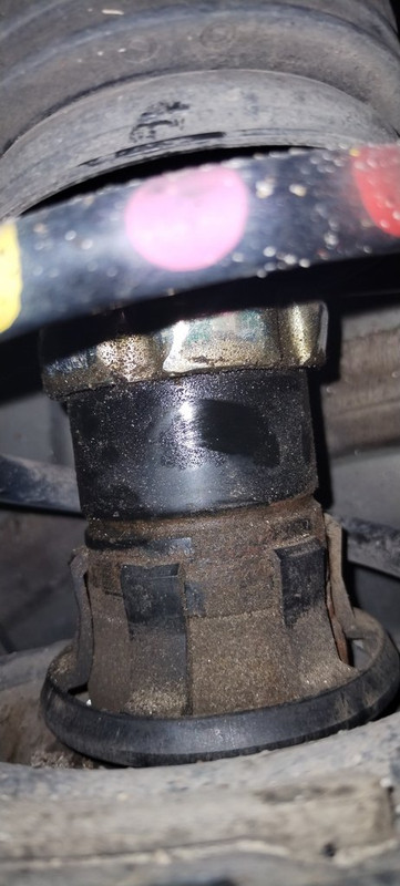

Kako vam se cini ovaj amortizer ?

Pa koliko vidim pustio ulje ali ne mora da znaci da je bas crkao...moze da posluzi, a moze da crkne brzo
