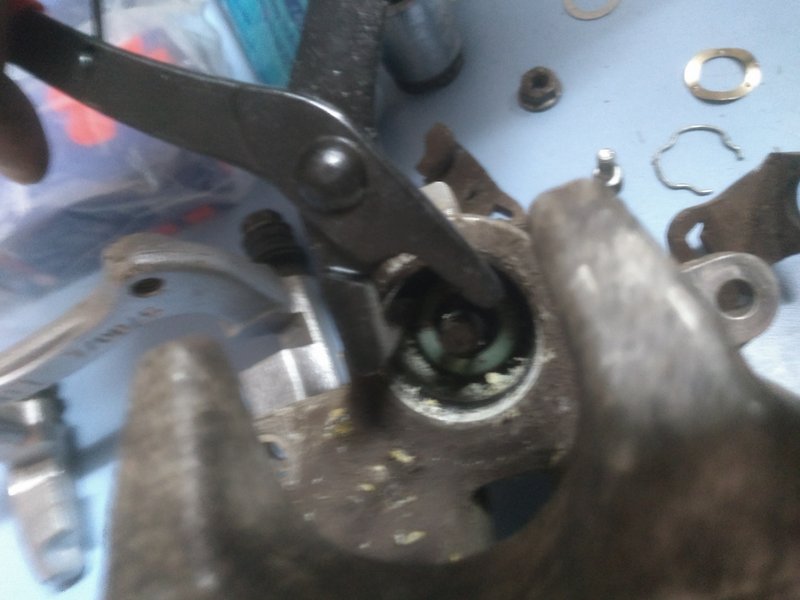

Ako je kao na golfa 5 mislim da ce ti i klijesta trebati onako dosta duza da bi mogao osigurac unutra da dohvatis da bi ih rastavio, koliko me sjecanje sluzi

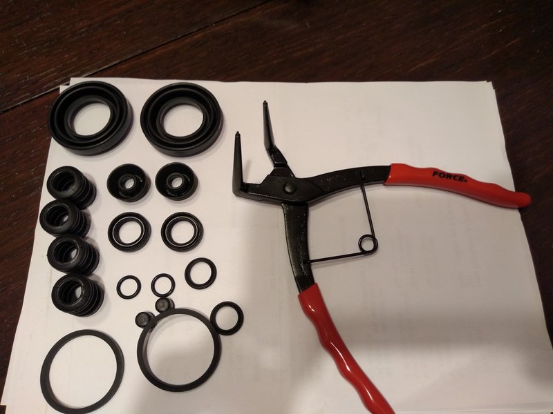

Klešta ova desno i pasta u sredini svetlo plava.

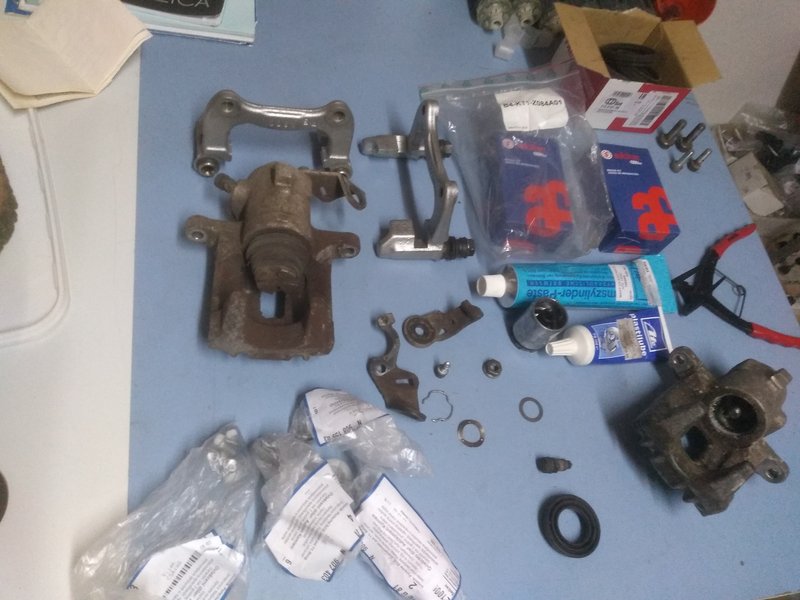

Kliješta su ista kao na Gofu 5, trebaće mi ta duža kliješta za osigurač onaj koji se nalazi ispod kočionog klipa. Alat za vraćanje klipa imam, to nije problem. Raco možeš li mi reći za ovu svijetlo plavu pastu, šta da tražim u radnji? Kada sam tražio silikonsku mast za podmazivanje kočionih pinova u radnji su me blijedo gledali :huh:

https://tektion.rs/ulja-i-maziva/maziva-i-tecnosti-za-vozila-i-mehanizaciju/ostali-proizvodi-za-vozila-i-mehanizaciju/ate-pasta-za-podmazivanje-kocnica-i-cilindara-180g/
Nađoh sliku, oko 10€ su bila ova Force klešta, a za vraćanje klipa ne treba alat, mogu i obične papagajke da posluže.

E to su ta klijesta clap
Mogu vala i papagajke taman za nuzdu...moze da desi da bude malo teze dok klip ufati navoj ali samo strpljenja ;)

https://tektion.rs/ulja-i-maziva/maziva-i-tecnosti-za-vozila-i-mehanizaciju/ostali-proizvodi-za-vozila-i-mehanizaciju/ate-plastilube-pasta-za-kocnice-75ml/
Ova gore ti je silikonska mast za klizače, nije za unutrašnju upotrebu za reparacije, da ne bude posle ne valja set gumica.

To si mi dobro rekao za silikonsku mast, valjda će imati u radnji kada budem kupovao i ATE pastu.
Gledao sam nova kliješta, cijena takođe 50e a proizvođač Herth+buss. Nisu skupa, ali je kvalitet upitan.

Mislio sam da može silikonska mast jer se ona koristi za klizače jer ne nagriza onaj gumeni bužir, a trpi visoke temperature. Ako ne pronađem posebnu mast otiči ću majstr da ih reparira, mada sumnjam da ima ovu posebnu za unutrašnje dijelove.

Pa nije na bazi silikona, ali jeste "silikonska" mast za kočnice za klizaće površine. Ja sam stavljao i običnu tovatnu mast i taman sva izgori dok se ne potroše pločice, dok ova ostaje.
A za unutrašnju upotrebu nisam nikad stavljao nikakve eksperimente pa da kažem rezultate.
Najmanji tragovi silikona u kočionom ulju mogu da unište ABS blok, opet kažem nisam probao kako se razgrađuje u ulju...

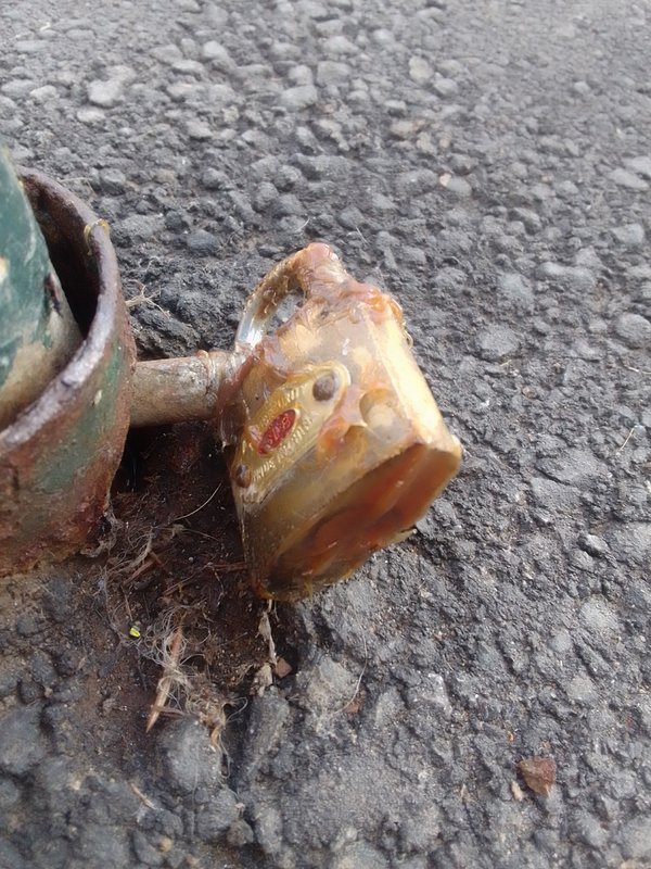

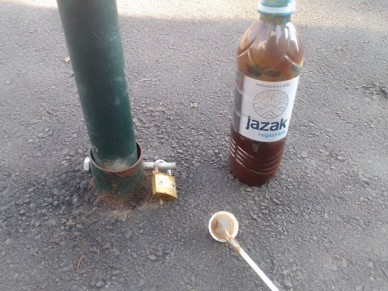

Kolega konzervator  lollol, upravo sam konzervirao katance za stubiće ispred zgrade.
najbolje mi se pokazala Jazak negazirana  lollol
imaš u PlanetBike belu litijumsku mast, oni kažu da je baš za navoje na žicama i za lance, međutim meni ne deluje da je baš tako. Ja je koristim gde ima plastičnih i metalnih delova, zupčanika i za to je odlična.
Odg: BLIC Pitanja
« Odgovor #6518 poslato: Februar 13, 2023, 01:27:16 posle podne »
Au brate ala si ga mumificiro ko tutankamon je
