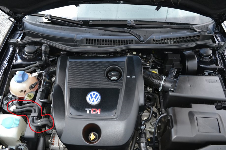

Da li mozda neko zna prodavnicu delova u BG da imaju ova creva ?
  • Poruke: 2654
Odg: BLIC Pitanja
« Odgovor #4696 poslato: Novembar 28, 2018, 08:30:53 pre podne »
Mislim da ti je to najbolje kupiti u ovlašćeni.
