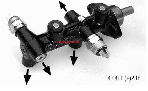

« Odgovor #2497 poslato: Januar 18, 2016, 11:54:26 posle podne »
Na autu mi je ovakav glavni kocioni.
Treba da ga menjam i u tom slucaju bih stavio ovakav.
Interesuje me da li bi morao da menjam cevi ili ove stare mogu da se saviju, tj preprave za novi cilindar?

« Odgovor #2498 poslato: Januar 19, 2016, 01:51:59 pre podne »
Cevi mogu da se saviju ali pažljivo, i sa što većim lukovima da ne bi pukle ili smanjile protok.

« Odgovor #2499 poslato: Januar 19, 2016, 05:36:30 posle podne »
Da li bi grejanje cevi pomoglo da se lakse saviju?
Grejao bih industrijskim fenom.
