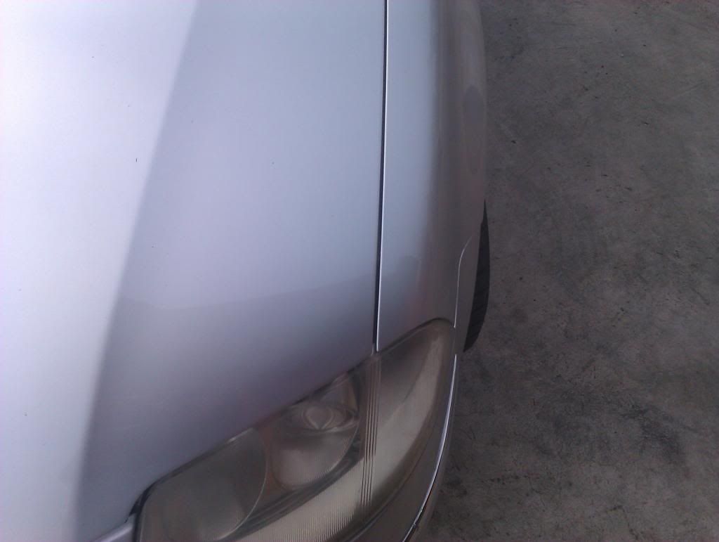

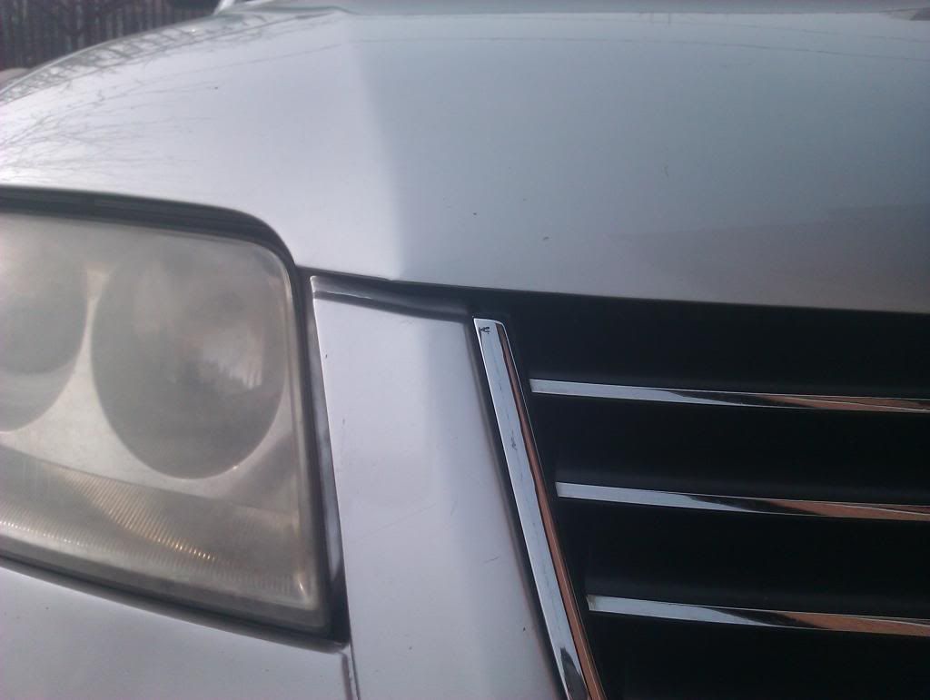

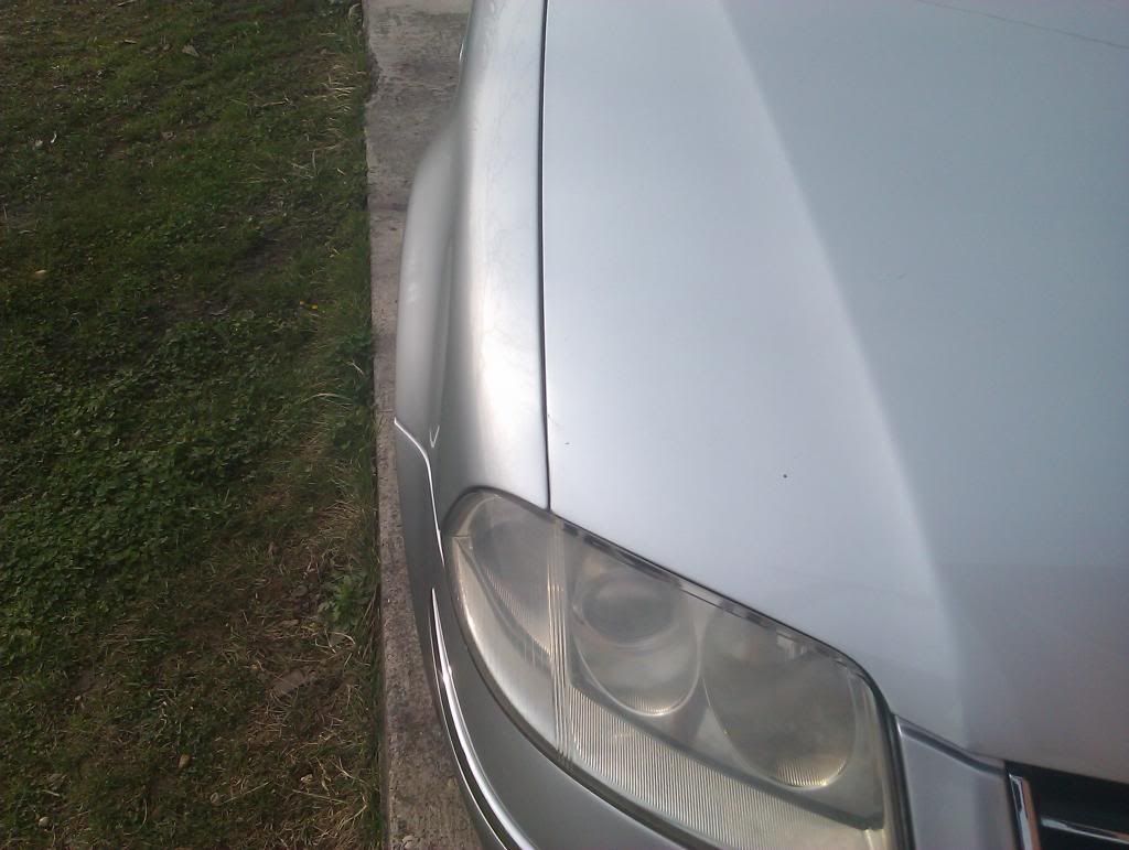

Izgleda da ce na kraju tako i biti, posecivanje nekog odlicnog limara.
Evo kako to sad izgleda:

Auto ti je dobro bio udaren i lose odradjen. Spelvereno za prodaju samo kako bilo.... Cudno da to nisi primetio pri kupovini auta. Samo od sebe i kasnije se nije moglo pomeriti to.

Tebi ođe nije krilo problem,i da kupiš novo krilo,branik je uvučen ispod fara,teško da ćeš moći da ga ispraviš.
Mislim da je bolje da kupiš novi branik ;)

vozi to kod limara, vidi se da je cuknut ali ne mora da znaci da je bio dobro udaren. Moze to da se napravi. To sam neces moci, treba neko sa osjecajem.
