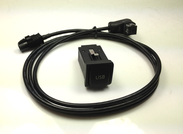

SADA imam aux utičnicu u pretincu naslona za ruku i naravno tu ne mogu uštekat usb stick jer u aux utičnicu ide banana 3.5mm
i neka to stoji
ja hoću da ugradim i ovu USB utičnicu baš na mjesto kako je dole prikazano (čak i za aux je bilo bolje da su ovako rješili fabrički nego u pretincu)
ta usb utičnica se može kupiti i zasebno ili u kompletu sa kablom
drugi kraj tog kabla se ušteka u CD uređaj u ŽUTI konektor, (slika dole) pod uslovom da ga ima,ALI, ne lezi vraže, izgleda da svaki NEMA, danas idem u servis da provjerim, vadim CD uređaj da vidimo, ali se bojim da neće biti te moram tražiti alternativno rješenje, koje predlažeš ??
nadam se da se sada kontamo

Tako je,ako ga nemas,pazaris onaj usb emulator,zbog malih dimenzija,i izvedes ga kao sto bi i originalni kabl sa usb-om stavio na mesto koje ti odgovara.I originalni i ovaj usb emulator se kace na zadnju stranu cd plejera,samo na razlicita mesta.

evo vratih se iz servisa, vadili CD,
 nažalost nema potrebni ŽUTI konektor pozadi uređaja slika
valja znači tražit druge opcije
