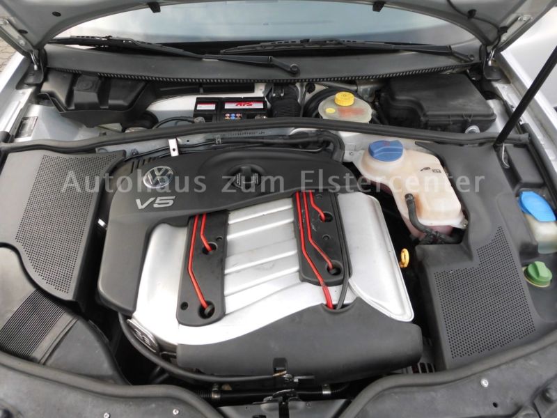

Evo slike, kako se uklopila plastika. Moram da nadjem neki bolji lepak da pricvrstim zabice za kuciste filtera. Koji je jaci i bolje trpi toplotu. Topli lepak ne vrsi posao, ne topi se, ali se brzo odlepi od kucista filtera.
Jos kada bi nasao ovu levu, to bi bilo top, ali tesko je nju naci, a cena u Posche-u je prava sitnica...
I spaneri, pk kaisevi...Ofarbano kuciste remontovanog ventilatora klime. Kao sto rekoh, kabl je imao toliko koliko je imao, pa je ova keramicka redna klema morala da se pričvrsti tu gde jeste...Ventilator vuce jacu struju, tako da plasticna nikako, samo keramicka...
