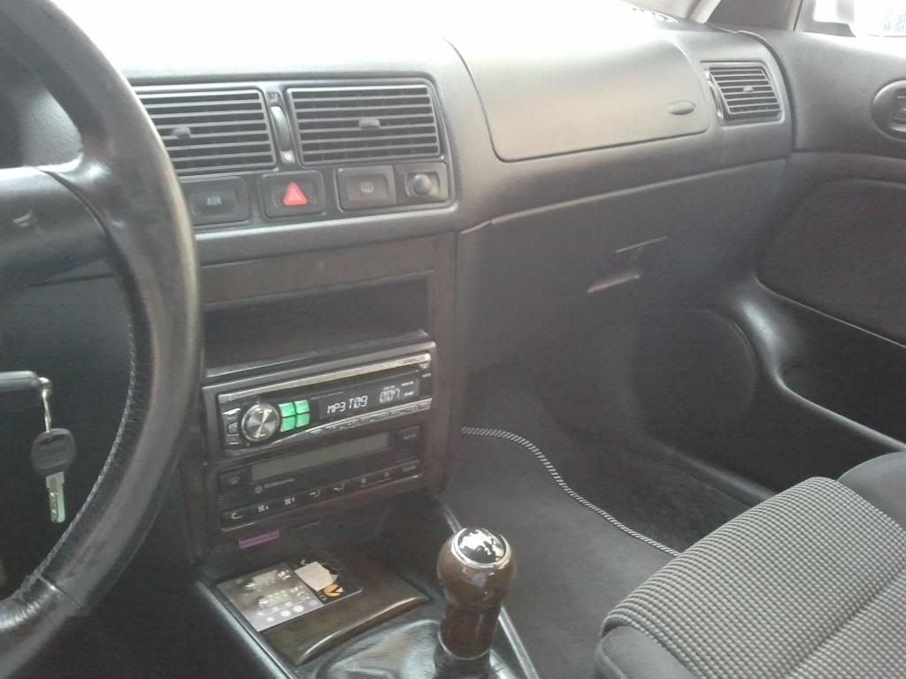

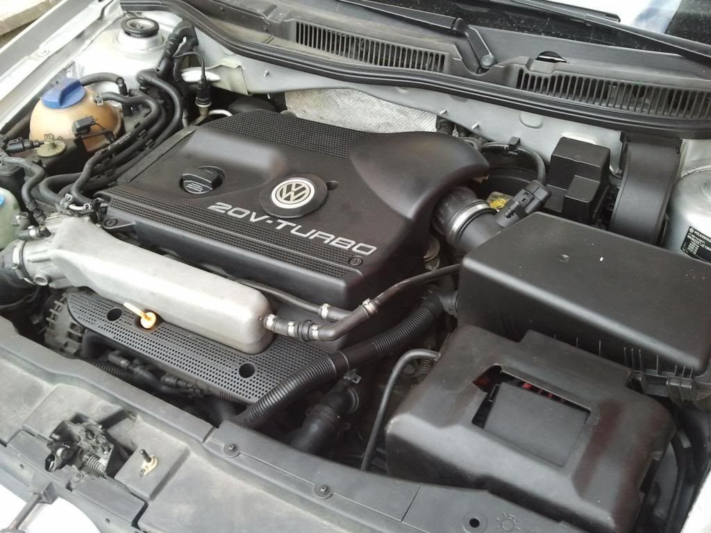

Odg: Mk 4 1,8t -slike enterijera i motornog prostora
« Odgovor #26 poslato: Mart 08, 2013, 02:31:11 posle podne »

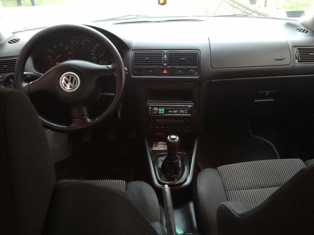

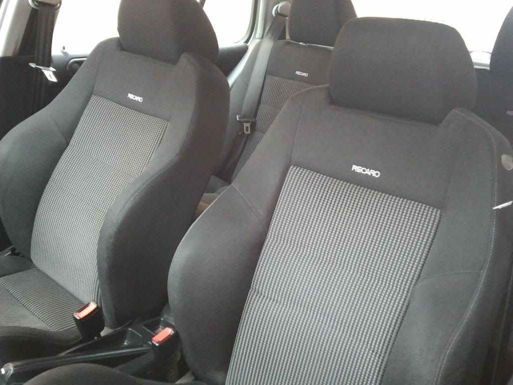

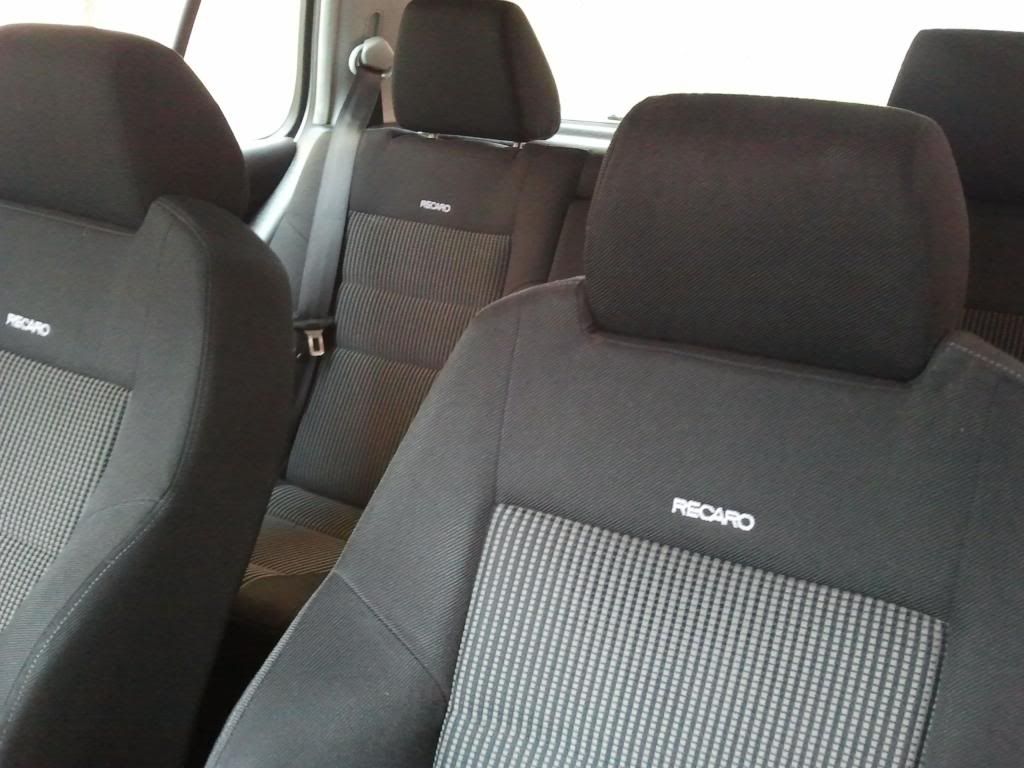

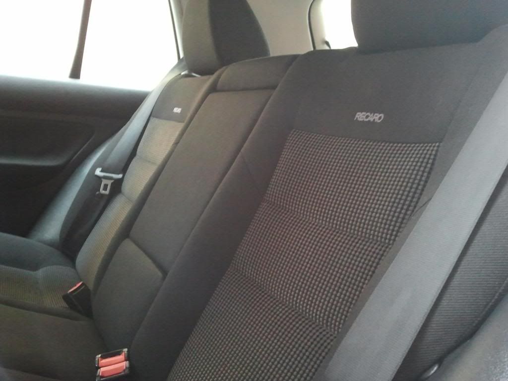

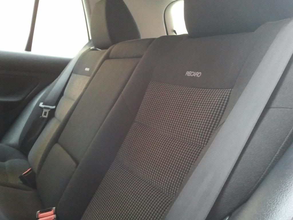

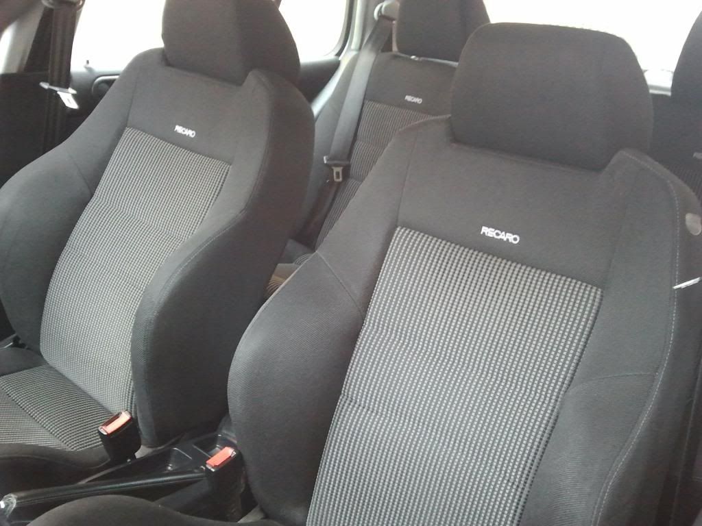

uf , recaro sjedišta wub

sedista su uber tapsac

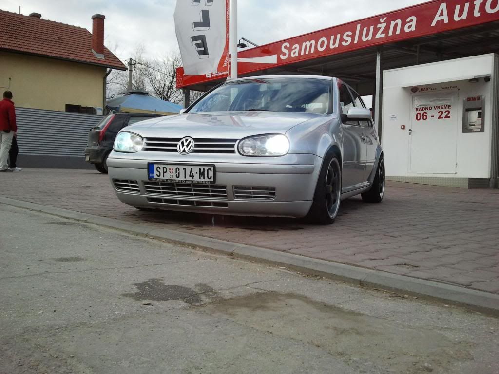

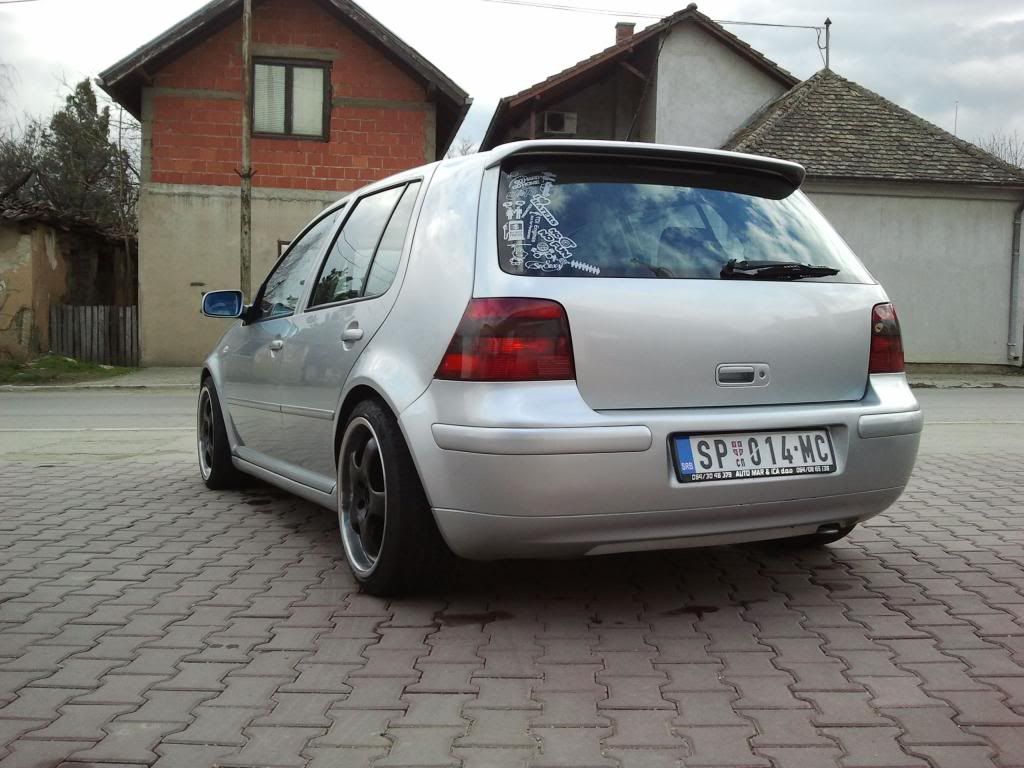

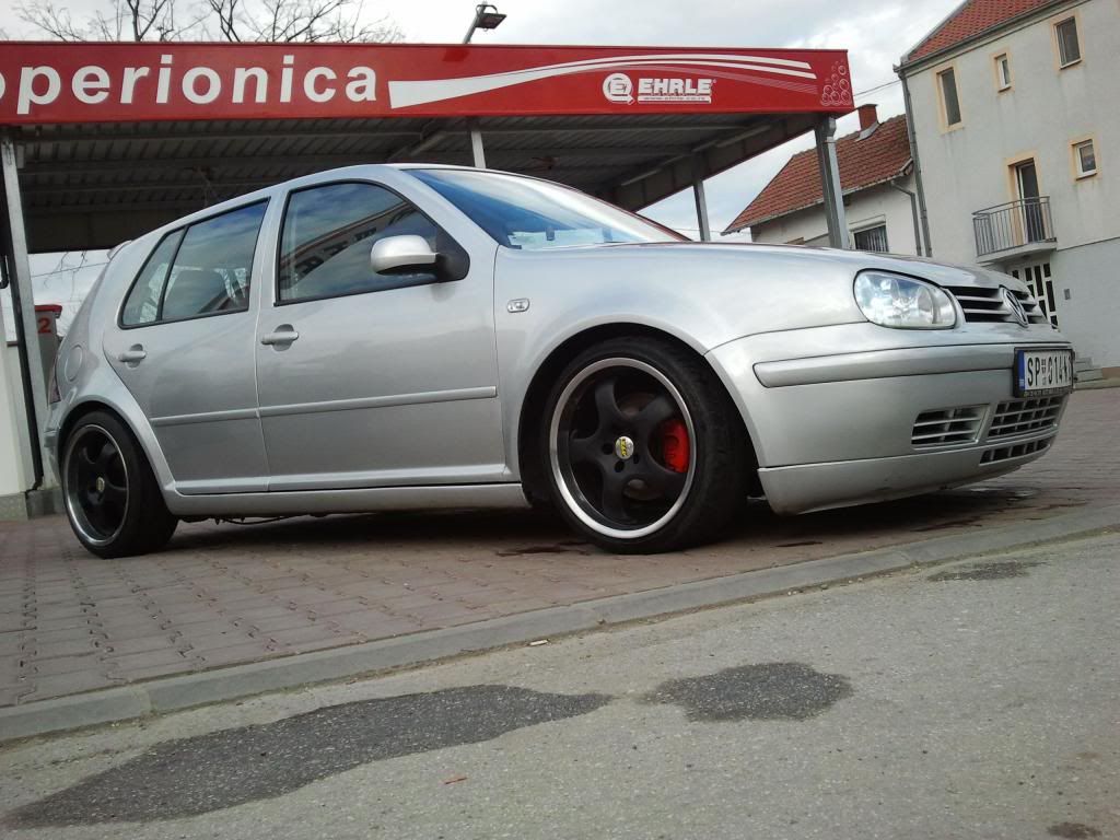

jbg ukusi su razliciti, pomenuo sam u predhodnim postovima, felne su tu da bi se menjale....evo jos par slika, danas lepo vreme pa zasluzeno u perionicu ;)...auto sam podigao za 2cm napred da bi mogao da udjem u perionicu biggrin

Lep lep.. wub. Ova felna mi izgleda malo, verovatno zato shto je crne boje, pa se felna vizuelno smanjila...

jesi imao problema sa udaranjem balans stangle u poluosovinu kad je bio zakucan do kraja? :)
Van mreže vlada 08
  • Poruke: 213
  • Lokacija: smed.palanka
  • Karma: +8/-4
Odg: Mk 4 1,8t
« Odgovor #33 poslato: Mart 08, 2013, 06:02:44 posle podne »
jos pitas?? prvo sam odvrnuo gevinde skroz, i kad sam hteo da probam auto tako je zaskripelo da sam hteo kroz prozor da iskocim, posle sam ga malo podigao i resio problem.. ne zanm koja je varijanta da se to izbegne, ne znam kakva je balanstangla na r32, da li ima veci luk sto prolazi oko osovine???
Odg: Mk 4 1,8t
« Odgovor #34 poslato: Mart 08, 2013, 06:16:02 posle podne »
pa predpostavio sam, zato i pitam :) ja sam to kod sebe resio :) uzeo sam balans stanglu od golfa TDI 4x4 i redio problem, ona ide ispod poluosovine. Moze i od R32, samo je treba naci
Van mreže vlada 08
  • Poruke: 213
  • Karma: +8/-4
Odg: Mk 4 1,8t
« Odgovor #35 poslato: Mart 08, 2013, 06:37:21 posle podne »
moze zanci i od sychra...a pa pre cu nju da nadjem, sutra zovem acu u mladenovac... hvala za pomoc, sledi zakucavanje B) B) B) B)
Odg: Mk 4 1,8t
« Odgovor #36 poslato: Mart 08, 2013, 06:39:34 posle podne »
moze od bilo kod Golfa 4 4x4, Audi TT, S3 ;)

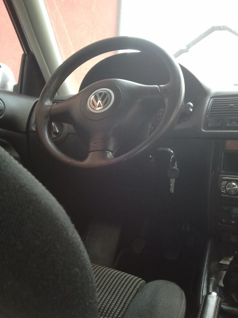

Unutra je odlican. Oprema nema greske.
Koje su gume na felnama?
Ti bas ides u patos. Izgleda da je Nikola dobio konkurenciju u visini auta od asfalta :))

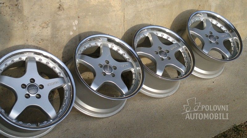

gume su 205 40 17, trudim se da budem sto nizi, low rider...
napravljen dogovor za nove felne, bice na golfu do kraja sledece nedlje, dok nahvatam vremena da odem za bg da ih preuzmem
