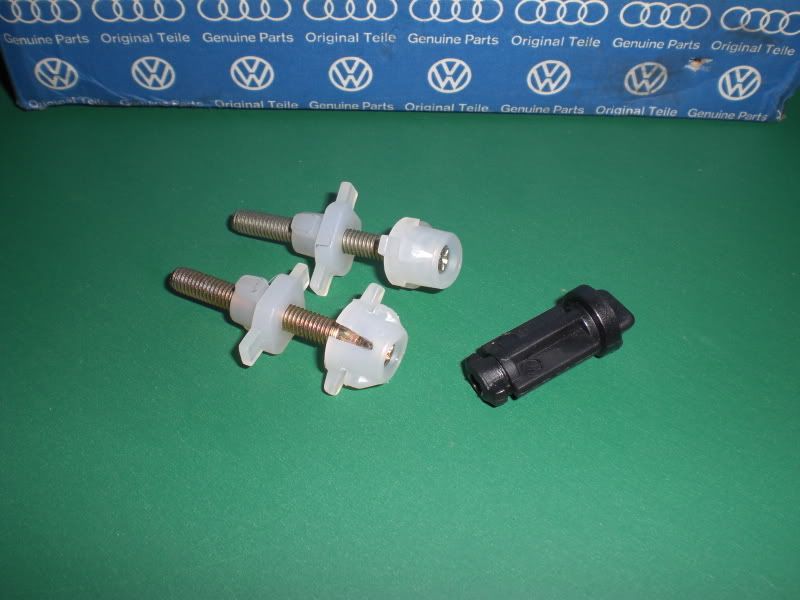

Da li i za farove golfa2/Jetta2 ide isti postupak ? Mislim da su plasticni, a prilicno mi se lose vide farovi...
I da, da li neko zna gde mogu da se kupe oni plasticni beli srafovi za stelovanje fara na golfu 2/jetti. Kod mene su sve zaribali, pa sam desni koji radi gore dole nekako nabudzio na
stafom 6mm i maticom, a levi vise osvetljavam ograde po sredini nego po putu :)
Mislim na ovo
