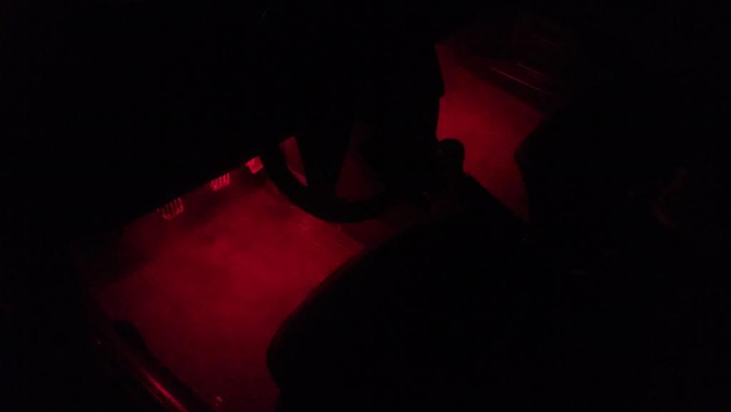

Ubacene LE Diode iznad vozacevih i suvozacevih nogu, takodje i ispod sedista.

To ti nije trebalo  :20
Dje ima dima,ima i vatre...:D

« Odgovor #108 poslato: Septembar 01, 2013, 04:48:00 posle podne »
Mogao si bez toga..

« Odgovor #109 poslato: Septembar 01, 2013, 04:52:04 posle podne »
I meni se licno ne svidja osvetljenje ali ako covek voli, onda podrzavam.

« Odgovor #110 poslato: Septembar 01, 2013, 06:20:46 posle podne »
Slazem se, samo iznosim svoje misljenje.

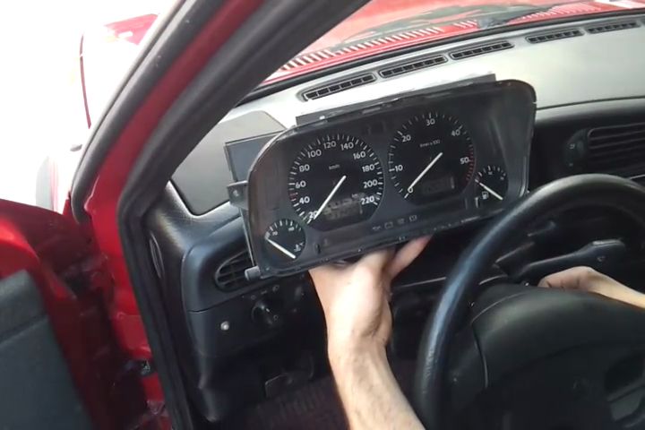

« Odgovor #111 poslato: Oktobar 02, 2013, 01:22:03 pre podne »
 E ovako, malo se radilo oko Golfa. Odradjene su kvake od Audi-a 80 i ubacena tabla od trojke.
Ako moze neko da mi pomogne u vezi povezivanja instrument table od trojke, na netu sam nasao kako se povezuje i odradio sve kako treba ali se ponasa kao na videu ispod, cuo sam takodje da mora tabla od trojke dizela ili TD-a jer oni signal za obrtomer dobijaju sa altenatora a kod TDI-a signal se dobija sa senzora na radilici koji ide kroz komp auta pa u tablu, ja neznam s kog dizela je ova moja tabla i probao sam tablu koja je navodno od TD-a i isto se ponasa kao ova dole. Nece i brzinomer da radi iako sam kupio i povezao elektricni pinjon od trojke.
Bio sam kod dosta elektricara i nijedan nece da poveze to ni da da neki savet.

« Odgovor #112 poslato: Oktobar 02, 2013, 01:40:38 posle podne »
ma da da sigurno nece... nemaju pojma... batine saljem ti na pp nekoga koga mozes da pitasa.... ;)

Odlicno su legle i kvake i tabla :)  Bilo je tu dosta posla oko prebacivanja table pretpostavljam, i kutije za grejanje i ostalog. svaka ti cast :) Inace golfic je prelep

jel ti na tabli sve radi?
