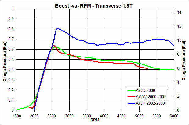

evi slike tj grafika sa neta kako bi trebalo po fabrickom chipu i ostalom da se ponasa pritisak turba u odnosu na obrtaje i po tome mi izgleda da je ovo moje ok ali i dalje to nema veze sa vezom sa pojacanom verzijom i sad sam i dalje u nedoumici da li mi stvarno nesto nevalja na kolima ili je jednostavno to "chipovanje" uradjeno preko one stvari tj nikako..
http://www.ross-tech.net/andy/vwfiles/transverseboost.gif

Moze biti do svacega, ali najcesce je curenje pritiska negde. Moze da je i neispravan N75 (boost control), ali opet redji slucaj.
Ako je auto chipovan onda bi trebao dosta veci pritisak da nabija.
U svakom slucaju stavi manuelnu kontrolu pritiska (MBC) i onda se vozis ko mutav dok se ne razleti sve u majchinu, jel tako Sasa lollol

skidao sam komp sa kola,pa ga je otvarao da vidi i onda ga spojio na kompjuter i spoljno napajanje i tako kao ubacio novu mapu..aj sve je to uredu da pusta pritisak negde malo i tako to ali da li postoji neki razlog sto nemoze da predje 0.6 bara tj neki mehanicki problem a da nije do te nove mape..posto me majstor ubedjuje da je to neki problem do boost kontrolera kaze nije do mape... e sad da ga j..em

Dobro ti wele rekao,moze da bude svasta. Mozda ti je i do turba,to sto gubi pritisak,sto ti opada. Malo je cudno.

A što ti majstor nije popravio taj problem kad zna šta je? Najveći problem kod 1.8T je naći uzrok problema, a kod AGU je to poprilično jednostavno jer ima minimalno senzora i elektronike. Moguće da je problem u "kratkospojnici" ispod motora kod desnog točka, jer tu su mi 2 vična majstora rekla da tu najčešće propušta pritisak, a i kod mene je bio takav slučaj. Skinuta, zalivena, uheftana, vraćena nazad i puni preko 1.1 sad. Ako tebi pada na .45 onda negde široko gubi pritisak ili turbo ne radi kako treba. Ovaj prvi kvar ti je daleko jeftiniji.

Wele jesi li do sada koristio "alat" za boost leak test?  thumbup
Bez njega se jako tesko moze utvrditi gde pusta pritisak dok motor radi....
Meni je gubio pritisak na dva,tri mesta...na puknutom vakum crevu,istrulila lulica iberlaufa, par nestegnutih selni na interkuleru...

Nisam jer smo odma našli da je problem bio na pomenutom crevu, a sad nema potrebe jer sat mi pokazuje da drži pritisak. Alatku i dalje ljubomorno čuvam kao plan B za ne daj Bože :)
Crevo ibera sam ja izbacio i ubacio kanticu za uljna isparenja, a sva sitna crevca i šelne sam zamenio.
