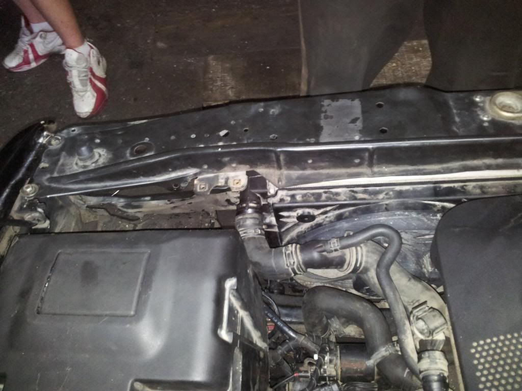

Glavni,sve upakovano,nema viška(manjka) prostora?
Odg: Rallye
« Odgovor #512 poslato: Avgust 01, 2013, 10:07:22 posle podne »
ima manjka. imam veliki problem da ubacim klimu. nema mjesta ni za hladnjak klime ni za kompresor. ne moze ni mali kompresor od mercedesa vita da stane. vidicu jos izmislicu nesto jebiga

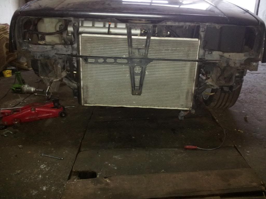

imam ja jedno strucno pitanje  lollol
da li kada se ovako upakuje velik motor ima adekvatno hladjenje , da li je ovo fabricki hladnjak ili ste stavljali neki veci ... kapiram da je u tom audiju bio veci motorni prostor i da nije bilo sve ovako knap ubacno... eto to me zanima , jer gledaju sa slika hladnjak je tik uz motor , ma sve je jedno uz drugo u par milimetara ...
=/___________\=
./(_)=======(_)\.
|\_==__vw__==_/|
l_\____________/_|
  • Poruke: 4976
  • Karma: +203/-125
Odg: Rallye
« Odgovor #514 poslato: Avgust 02, 2013, 10:17:41 posle podne »
milane hladnjak je orginal sa mk4 odakle je i motor. mozes svakom motoru smanjiti zapreminu tecnosti za hladenje za 1l i da nema nikakvih problema, sto je veca zapremina to bolje

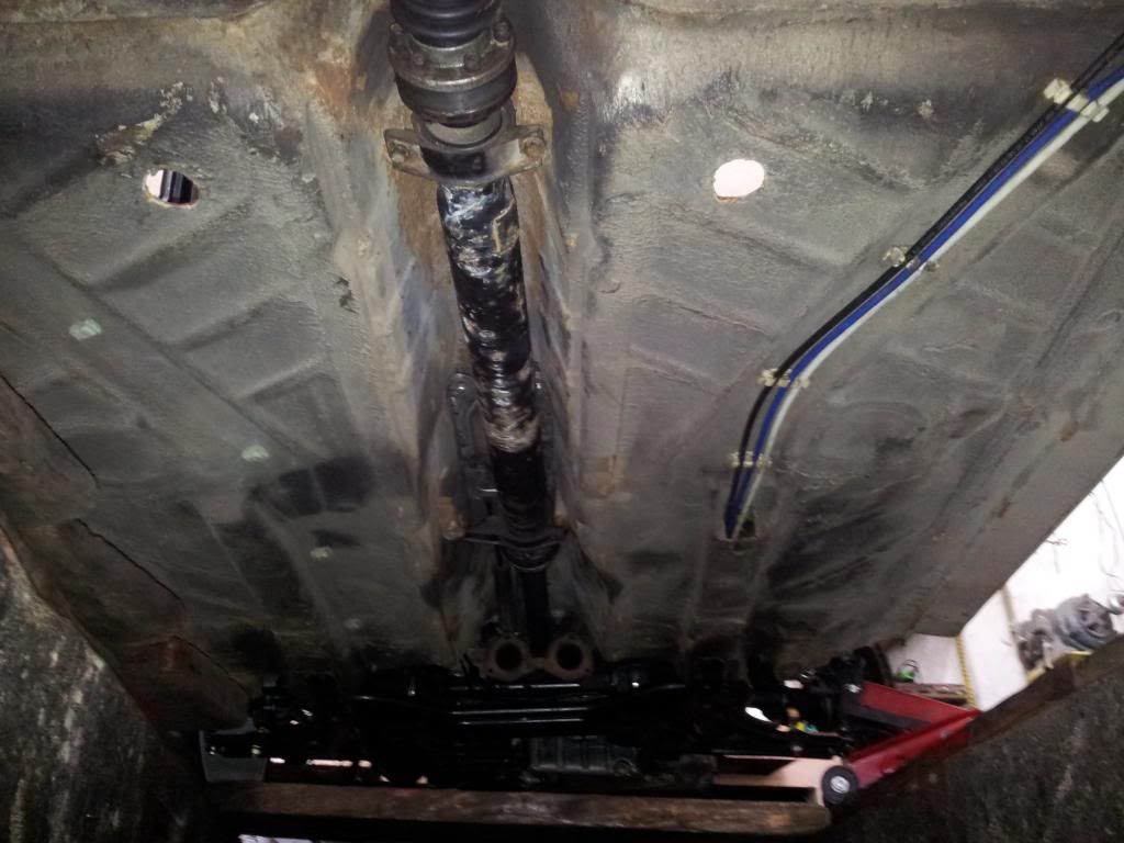

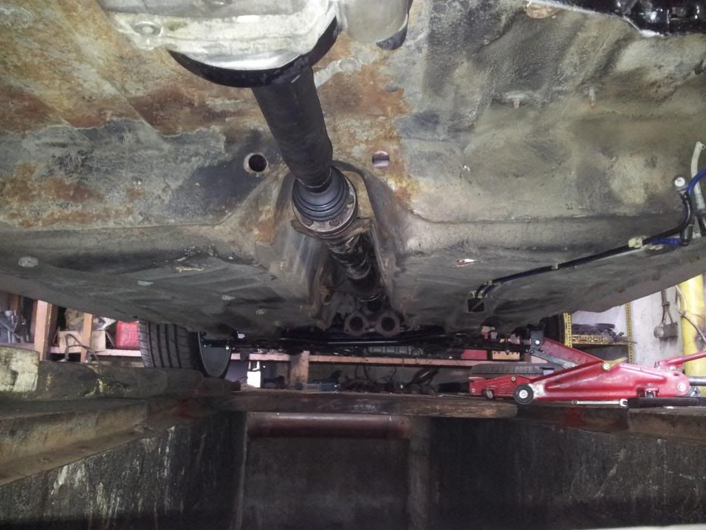

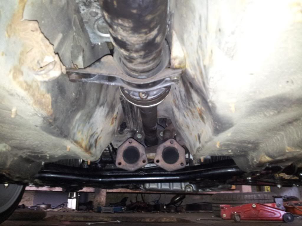

« Odgovor #516 poslato: Avgust 03, 2013, 10:07:30 posle podne »
zadnji kardan skracen prednji produzen, sve leglo fabrika ovo ono

« Odgovor #517 poslato: Avgust 03, 2013, 10:17:20 posle podne »
To,Glavni  bicedobro tapsac
