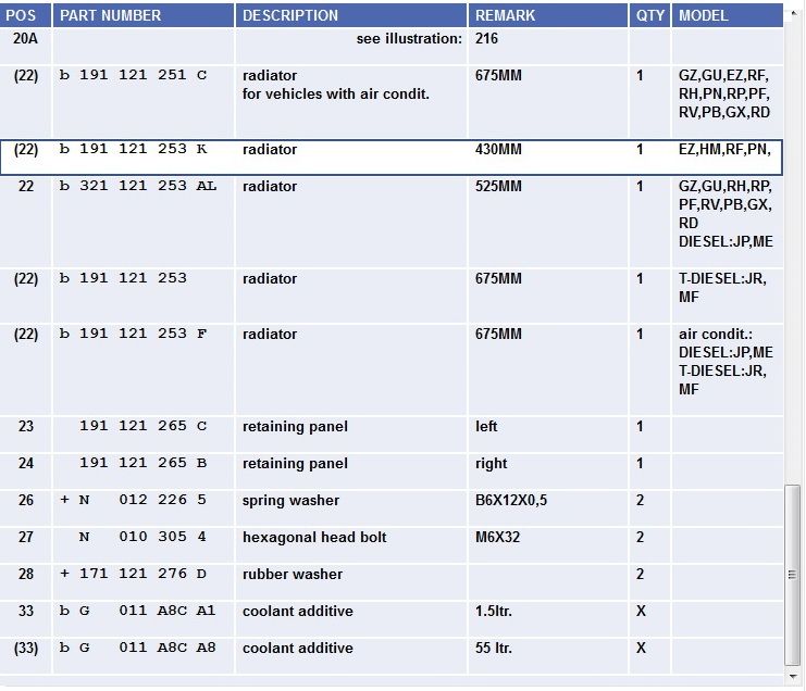

treba mi dimenzija hladnjaka za golf 2 1.6 benz 85 godiste?
  • Poruke: 13944
Odg: curi hladnjak
« Odgovor #23 poslato: Februar 02, 2013, 06:16:59 posle podne »
koja ti je oznaka motora?

EZ
  • Poruke: 13944
Odg: curi hladnjak
« Odgovor #25 poslato: Februar 02, 2013, 08:39:21 posle podne »
U ETKI pise da je 43cm.
Zasto ne izmeris tvoj hladnjak?

nema nijedan tih dimenzija.vidi ovo http://www.akhelas.rs/volkswagen.htm

« Odgovor #30 poslato: Februar 02, 2013, 09:51:45 posle podne »
Odg: curi hladnjak
« Odgovor #31 poslato: Februar 02, 2013, 09:56:04 posle podne »
Sto se tice dimenzija neznam tacnu ,znam da kada sam skinuo moj stari da je bio veci nego ovaj sada novi na kolima.Cena je bila oko 3000 dinara ,neki turski model .
ma i meni je EZ motor pa zato kazem  ;)
Po ovom helijasu i ja sam se izgubio
mislim VW2040 GOLF II 1.6/1.6i 16V 83-92    1.6 16v ???   498mm
           VW2045 GOLF II 1.6/1.8 83-91 /1.6D H/A 83-91      592mm
   da se izgubis  wacko
« Poslednja izmena: Februar 02, 2013, 10:13:29 posle podne od strane 14henry »
  • Poruke: 13944
Odg: curi hladnjak
« Odgovor #32 poslato: Februar 02, 2013, 09:58:21 posle podne »
Lepo pise zasta je koja dimenzija hladnjaka.

Jel to mora da bude u milimetar, ako se rupe poklapaju, tom motoru ni veci a ni manji nista nece znacit.

« Odgovor #38 poslato: Februar 03, 2013, 01:38:36 posle podne »
430*322*34
  • Poruke: 13944
Odg: curi hladnjak
« Odgovor #39 poslato: Februar 03, 2013, 01:59:44 posle podne »
Sta sam ti ja napisao?
Svaki hladnjak ima istu visinu i debljinu. Razlika je samo u sirini.
