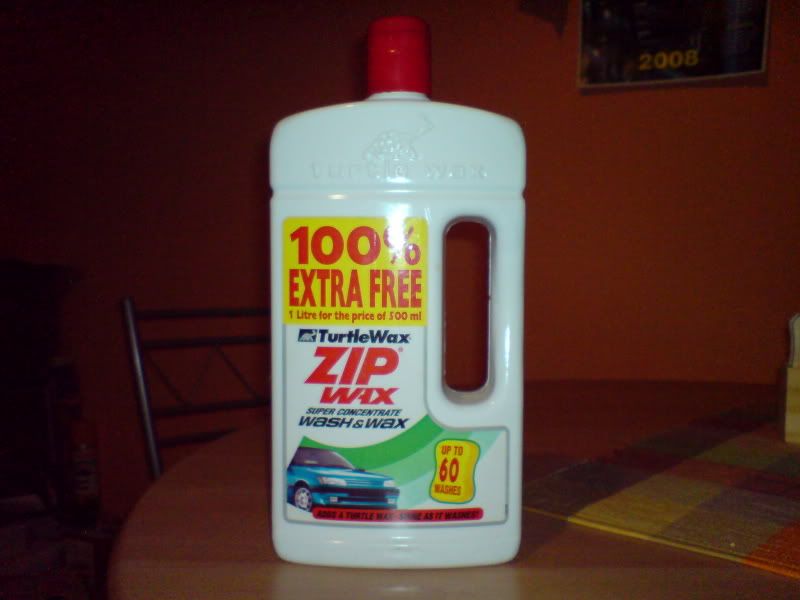

posle poliranja koristi samo sampon za pranje kola koji ima u sebi vosak,a to su ti kornjacin sampon ili sonaxsov,i imaces duzi efekat. a poliranje ne moze stetiti farbi ako radis sa sonaxsovom polir pastom ;)  ja moj ispoliram samo dva puta godisnje,pre pocetka zime i nakon zime a u perionici kada idem na pranje nosim moj sampon sa voskom za pranje i svoj sundjer biggrin

Pa i perem samponom sa voskom, doduse neki domaci, cini mi se da ga pravi Pancevo...
Verujem da treba da koristim bolji sampon, ali zar da ovako brzo spada taj film...
Pa to ne bi trebalo tako brzo da se ispere cak ni da ga perem feryjem za sudove!  badmood

Definitivno ti je los sampon, uzmi neki krsteni. Sto se tice fery-a i ostalih stvari za sudove - nikako ne koristiti! Upravo oni skidaju zastitni film a tecnost za bezkontaktno pranje u ovim mega perionicama otkida takodje.
