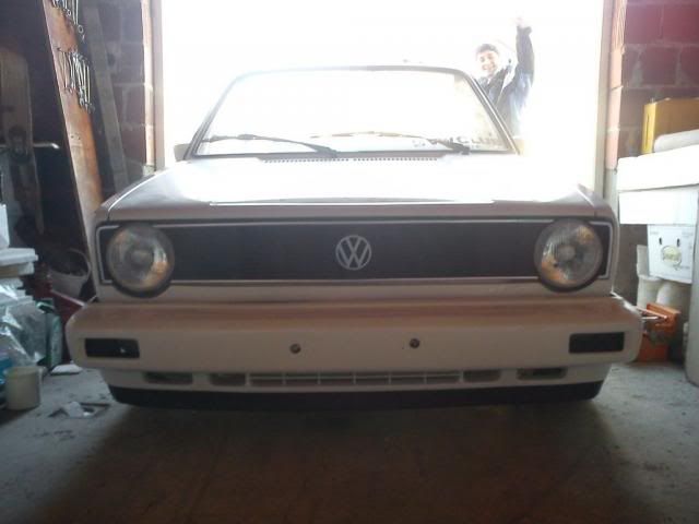

Da ne bude da samo spamujem, radi se dosta, ali ne slikam, u garazi se slabo vidi.
Danas montiran prednji branik, nazalost, vozaceva strana ima oko pola cm veci luft od suvozaceve od krila, ali koliko je sve bilo krivo, bolje nije moglo. Ostalo jos da se zasrafi branik za krilo i malo da podignem vozacevu stranu za koj mm.
Bzvz slika unutra:
Zaheftana je i cerada za ram zadnjeg stakla, zadnje staklo namontirano, stopovi itd, tepih, sedista, slikacu malo ovih dana kad se prolepsa vreme.
Spolja je ostao jos desni prag samo i prednji migavci. beer

lep je kao slika..... bela boja mu je vrh...nego jel ti je on sad na obicnim amortizerima...? vidi nekako izbaci tockove napolje,nekako mi se cini da su tockovi dosta uvuceni unutra,mozda zbog plastika ovih oko rubova...

« Odgovor #566 poslato: Februar 04, 2014, 09:05:29 posle podne »
ne znam da li si mislio na migavce u braniku ili u krilima ali ako nisi montirao u braniku moraces malo da se pomucis jer fabricki stoje jako uvuceno i izgledaju kao da je spao branik.ja sam pravio distancere od flomastera pa kroz njih provlacio duze srafove.samo tako mozes da ih dovedes ,onako kako ih fabrika iz nekog razloga nije dovela, u ravan sa branikom.dosta je pipavo jer mora par puta da se proba ali drugo resenje ne postoji.

Ajde bre Milane,montiraj te gewinde i distancere da to upucava, sta cekas vise  bleh
« Odgovor #569 poslato: Februar 04, 2014, 10:02:35 posle podne »
makni ove crne zmigavce iz branika... inace stic za bugarsku?

« Odgovor #570 poslato: Februar 04, 2014, 11:02:41 posle podne »
koje migavce kad ih nema?ako ih je toliko zatamnio da izgledaju kao rupe onda ih je dobro upasovao al  katastrofa ofarbao... biggrin

Hvala svima, gewinde nisu na autu, i dalje je na amortima na kojima je kupljen, i sa njima je solidno nizak, ali ici ce jos 3cm dole.
Na slikama deluju da su uvucene felne, zbog rubova, ali napred je knap koliko moze da ne bi kacilo, mozda ce cak i ovako kaciti malo...
Migavce jos uvek nisam montirao, a istina je micko sto pricas, videcu mozda malo da ih izbacim nekako.

« Odgovor #579 poslato: Februar 14, 2014, 07:39:38 posle podne »
Ja ne bih bio ja da mi ne bodu oci tih 5mm bicedobro
Burazer bio kuci, pa sam ga iskoristio, skinuli branik ponovo, nastelovali kako treba. :25
Burazer se u pozadini hvali dobro odradjenim poslom biggrin
Sad ce jos slika, samo da prebacim. beer
