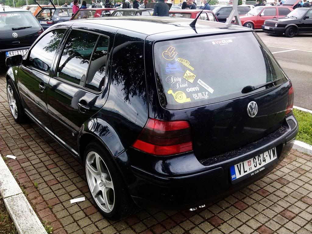

« Odgovor #297 poslato: Jun 03, 2013, 01:53:26 pre podne »
Odg: golf 4 tdi guluaz
« Odgovor #298 poslato: Jun 03, 2013, 03:29:17 pre podne »
Lep :)  jel imas neke planove, zaboravio sam da te pitam to :D?
