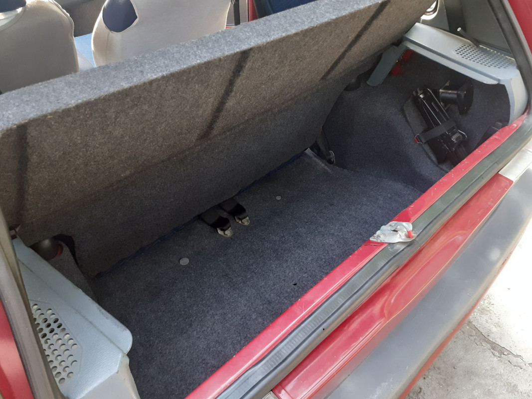

« Odgovor #608 poslato: Jun 18, 2021, 10:45:30 posle podne »
Što bude trebalo još djelova, a trebaće dosta toga, javljam ti
Od mene na poklon imaš tapacire zadnjih koševa, da upicaniš gepek za sve pare.
Teško se nalaze u dobrom stanju ali biće nešto za tebe. Čim registrujem cabria idem da se provozam do mog Y drugara da probam i iskopam nešto očuvano za tebe.
