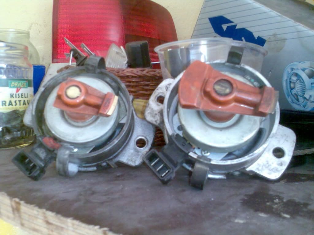

maras
1. provjeri osigurac za motornu elektroniku
2. ispravnost lambda sonde
3. negdje ti mimo klapne gasa vuce fals vazduh- skini usisnu granu i sve pregledaj. sastave namazi hermetik masom
4. protokomjer bi rekao da ti nije ispravan
5. sled put kad budes palio obavezno stavi i filter vazduha
6.skini razvodnu kapu i slikaj razvodnik iz profila da nesto vidim ako ti nije problem

slab je meni razvodnik, ovaj lijevo je moj, ali me cudi to sto je prije na njega normalno radio.

taj lijevi i stavi,  desni je od nesto malo novijeg tipa i za desni motorni kompjuter ima drugaciji br.
sutra provjeri sve sto ti je napisano pa cemo se cuti svakako
Odg: golf 19e VR6 Project
« Odgovor #926 poslato: Avgust 29, 2012, 08:54:49 posle podne »
"ali me cudi to sto je prije na njega normalno radio."
nema sta da te cudi kad ti je bivsi motor bio les. ovaj sad je nov, ima drugaciju kompresiju i logicno je da se treba podesiti nanovo.

danas sam prekontrolisao vecinu stvari koje je gedora naveo, dobio sam mirniji ler ali opet po malo nestabilan i dimuckanje i bogatu smjesu sudeci po mirisu gasova...
uglavnom kad stavim auspuh, uspem vodu i pustim ga da odradi fino, nadam se da ce se stabilizovati. javljam se
low life

kad naspes vodu senzor nece pokazivat da je non stop hladan, a auspuh mu znaci i te kako. VR brljavi ako ima rupa na loncu,a da ne brlja bez njega. sve ce to sjest na svoje. samo ga pustit da radi na leru i povremeno ga dignut na 1800 par min
