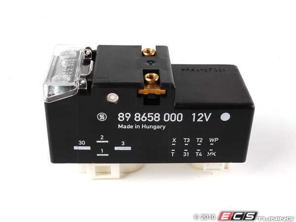

sve ocisceno do snopova zica i otkriveno sledece:
-lambda sa otkinutom zicom na konektoru (zna se kako auto bez lambde ide i koliko trosi)
-otkinute zice sa konektora za motor ler gasa
-pregoreli modul za 3. brzinu ventilatora hladjenja i pomocnu elektricnu pumpu za vodu koja radi dok je god upaljen ventilator, cak i kad je auto ugasen.
 juce uzet drugi (ovako izgleda)
instalaciju za aux pumpu sam ponovo sam razveo jer je neki dizmar sve iskidao.
svi sastavi su uradjeni sa teflonskim crijevima koja se skupljaju na grijanje (umjesto izolirke i golih zica)
onda sam presao na unutrasnju instalaciju i sve spojeve uradio sa ovim crijevima
ostalo je da se motorna instalacija obmota nezapaljivom teflonskom trakom i spremna je za ugradnju.

Au brate.........ma dobro bitno je da si sve pronasao i sredio i da projekat napreduje  clap.A kako trecu brzinu?Msm zar nema dve  boodala?Mozda i mene jebe taj modul,uzeo sam termoprekidac da prvu pali na 85 drugu na 93 a on prvu pali tek na 100 stepeni.....ili mi ono sranje ne meri tacno ili nesto drugo ne valja,pojma nemam  boodala

skini dzek sa termodavaca i spoji zice za prvu, pa za drugu brzinu sa glavnom strujom na dzeku i vidjeces rade li. to sto pali na 100 stepeni je zbog termodavaca

Do jaja izgleda  clap.Probao sam,rade i prva i druga.Sada cu da izvucem prekidac da palim sam ako zakaze.A termodavac sam kupio nov mamu mu jebem Behrov,da l je moguce da ne valja  badmood?Jaooo jebem ti kvalitetne delove.

ne stavljaj prekidac, nema potrebe, kupi novi termoprekidac sa nizom temperaturom paljenja brzina i cao, a mozda ti nije tacan termodavac pa ti pokazuje vecu temp.
