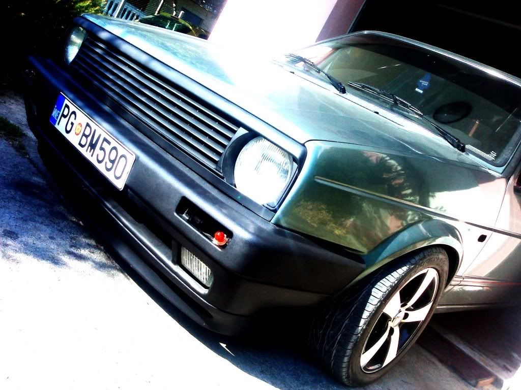

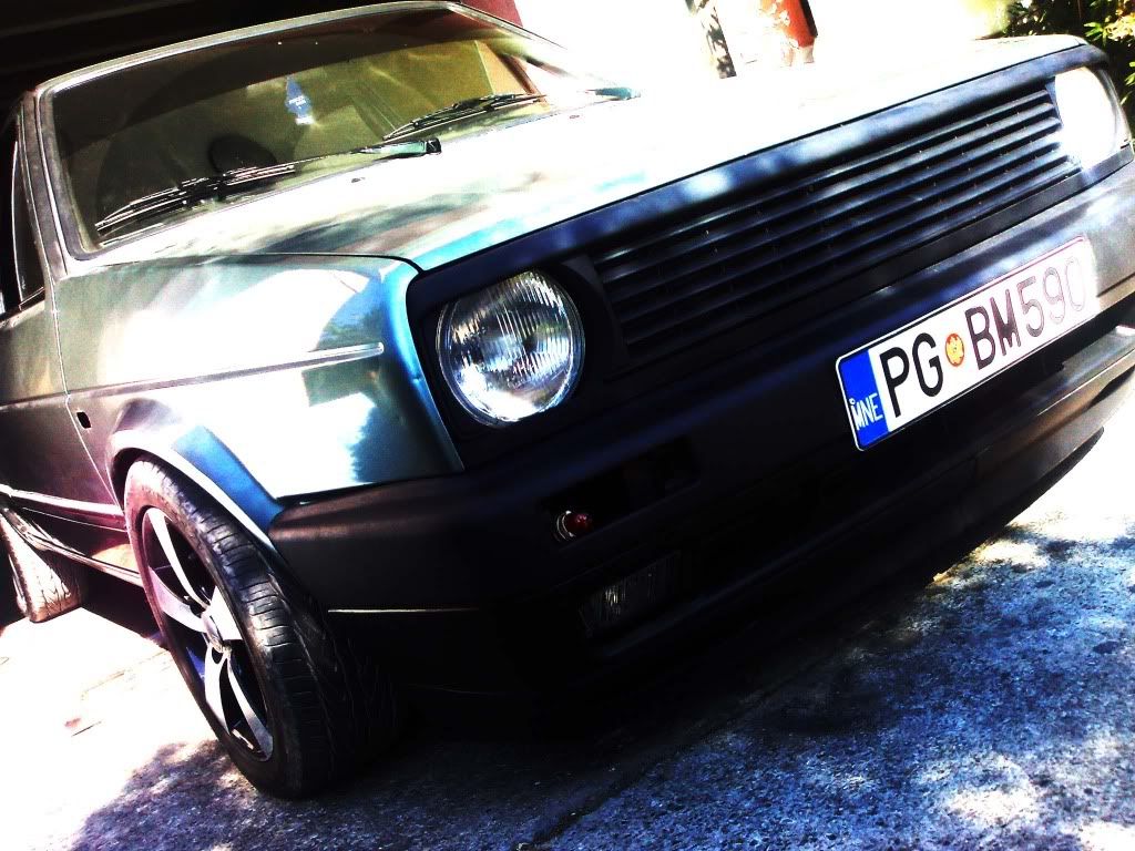

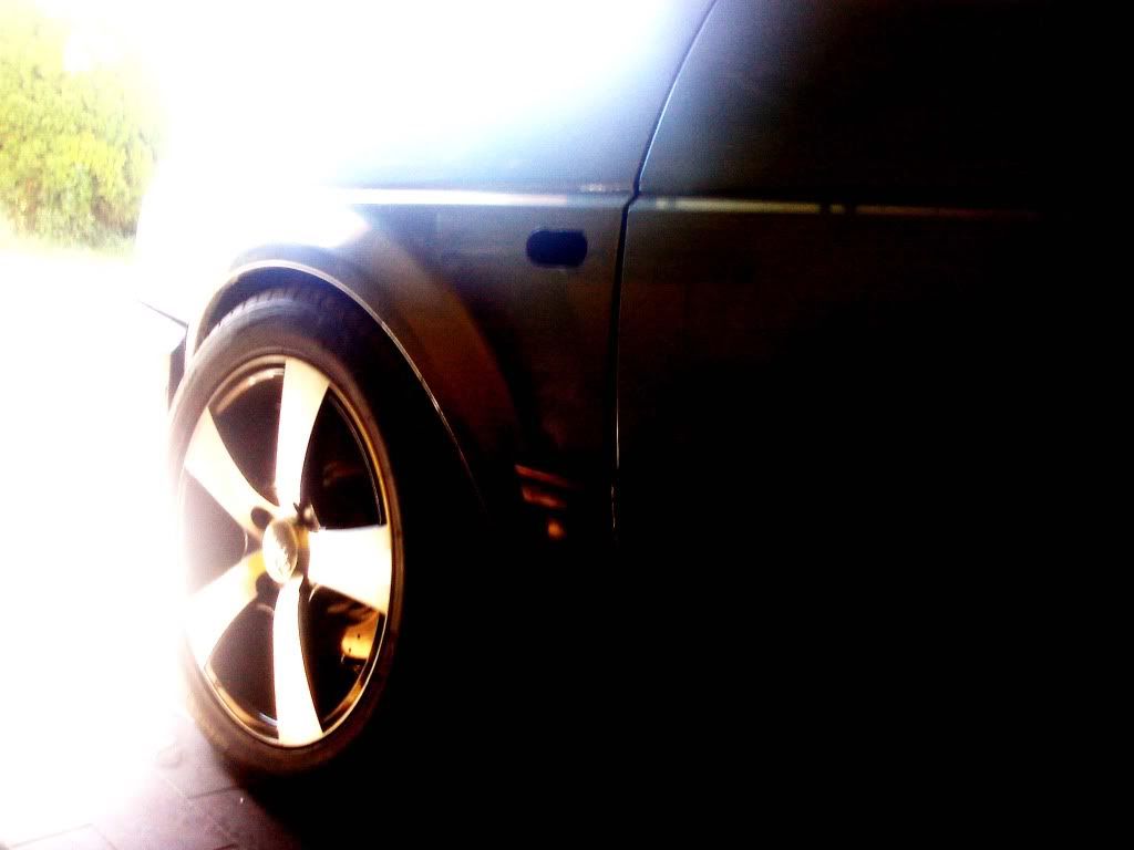

evo slike probe distancera od po 2 cm naprijed
sredio sam elektriku, s tim sto moram da nabavim stopove za ulje jer su mi neispravni i da zamijenim jedan mali plasticni dio na racvu jer mi tu pusta vodu, ako ga ne nadjem nidje moracu da ga sacekam u roksped da stigne...

Ja iskreno nisam ljubitelj ovakvih felni na dvojci, s obzirom da je unutra VR, tako bi mu dobro legle neke jotare

Ma samo jotare, i obavezno da ga jos spustis.. Inace sve pohvale za ovaj projekat. VR je zakon.
