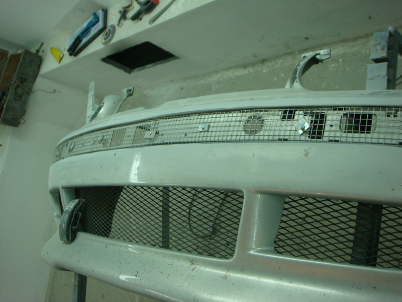

kad se odradi bas kvalitetno nema pucanja , moj predlog za to ti je onaj poliester kit posebno ona plasticna vuna posebno smola ali da preko vune stavis onu sitnu  mrezu za komarce ne onu odvratnu braon i zelenu nego ima jedna sitna sitna kao resetkice i onda smolu preko toga pa plasticni git i ako to pukne ja ne znam onda sta ti radis sa tim branikom :D ja sam tako krpio maske na motoru posle toga pao sa motora maska popucala svuda oko toga a tu ostala cela  boodala
Odg: my mk3 ;)
« Odgovor #41 poslato: Oktobar 28, 2011, 12:54:53 pre podne »
haha brate, na cetvorci sam stavljao armaturu lollol i opet je napuklo.. stavljao onaj polyester git smolu sve zivo i ispuca samo od sebe od truckanja  bonk jedino mozda da trpam i platno poliester preko al opet nije to to... nemam pojma.. bas mi muka od toga.. najpametnije je izgleda plastikom to zapusiti.. da se nadje ista plastika i lepo da se izvare cepovi i cao zdravo ;) od armature nema vajde  biggrin  al opet gledam to na cetvorci je druga prica... lajsna je celom duzinom branika.. ta armatura i plasticni git poliester ga ukrute i onda pri montiranju zatezanju srafova mora da napukne.. ako ne bas pri montazi onda za koji kilometar... ;) dok kod trojke rupe za te migavce i nemaju neko opterecenje.. manje vise su ravne povrsine pa neverujem da bi tu nesto pucalo ;)

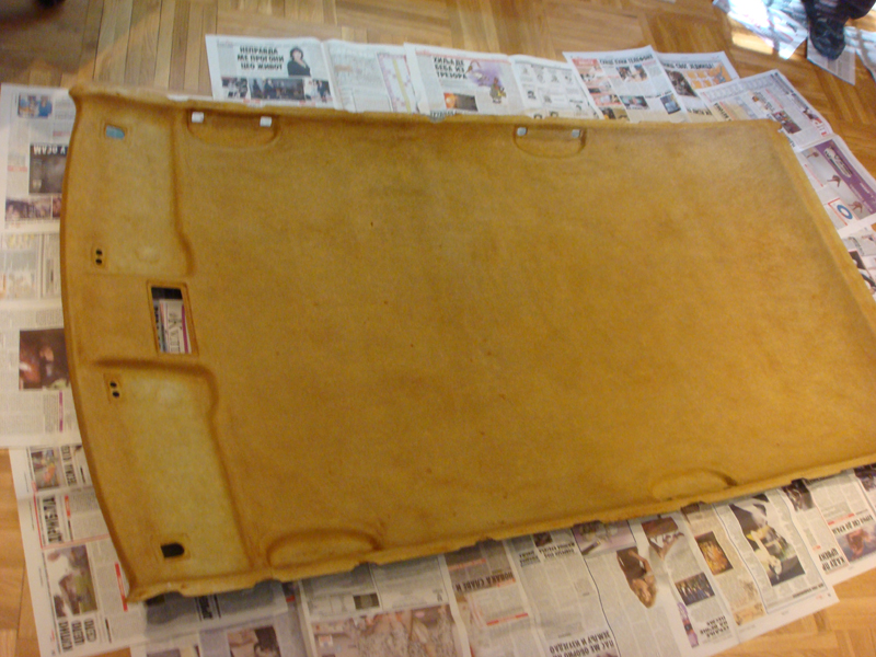

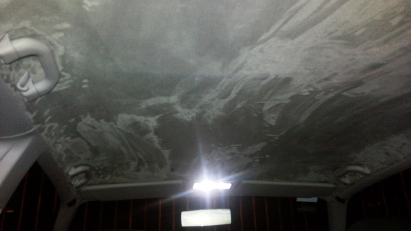

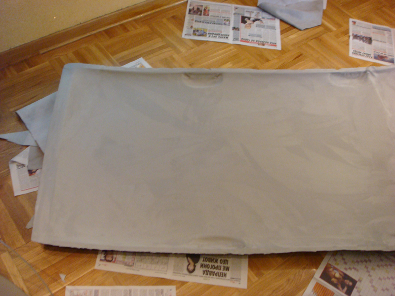

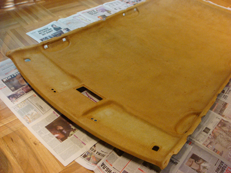

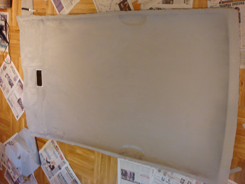

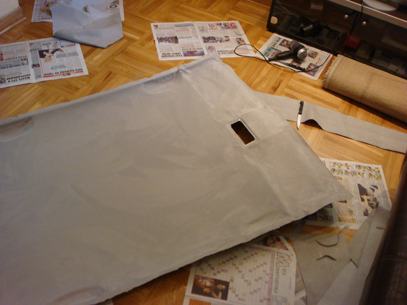

btw evo danas smo radili nebo..
skinuo ono staro platno.. sastrugo onaj zuti lepak sundjer ili shta vec i to je izgledalo ovako:
nakon toga lepljenje platna.. uzeo sam plish  biggrin
ovde su se javili prvi problemi oko onih uvala za suncobrane itd.. al je na kraju i to ispalo ekstra
i evo na kraju kako to izgleda ;)
slikano je telefonom pa se i ne vidi bas najbolje uzivo je ekstra... sutra slike po danu ;)
moram da se zahvalim bobanu da nije bilo njega nebi uspeo sam da odradim  biggrin uskoro moze da pocne time da se bavi  tapsac

Branik ovako, ali samo varenje plastike i brusenje varova da ispadne dobro bez gitovanja, samo podloga, boja itd.
Odg: my mk3 ;)
« Odgovor #54 poslato: Oktobar 29, 2011, 12:12:39 posle podne »
treba mnooogo dobro da se to izvari,a da posle ne ide kit, veliki sex je to,ja sam kod mene sve plastike vario na cetvorci i posle kitovao sa onim kao elasticnim kitom,pa spric kit pa farbanje, i da kucnem u drvo nigde jos nije ispucalo,a cak sam i sefte pravio zadnjem braniku,pomerio komsijin auto malo,slucajno boodala i na srecu nista nije puklo ;)

Kada se vari, nakon dobrog spajanja poklopca sa otvorom, nabaci se malo veci sloj i prebrusi brusilicom sa sitnom smirglom da dobije linije kakve treba.  ;)
Naravno praviti pauze da se ne dodje do pregrevanja i deformisanja.
Odg: my mk3 ;)
« Odgovor #57 poslato: Oktobar 29, 2011, 06:02:01 posle podne »
sve smo mi to radeli i kod mene,brusili i smirglali,ali bez kita nije bilo sanse izvuci,to mi je jos radeo majstor koji vari spojlere i plastike,a kod cetvorke je jako zeznuta neka plastika,mnogo tesko se vari,pa sam naso i drugi branik original od cetvorke,da varimo sa istom plastikom,i opet je bilo zajebano, zato kazem da to uradi samo sa varenjem bez kitovanja je bas sex ali ako ima vremena samo napred,sigurno je bolje i cvrsce ;)
Odg: my mk3 ;)
« Odgovor #58 poslato: Oktobar 29, 2011, 09:51:24 posle podne »

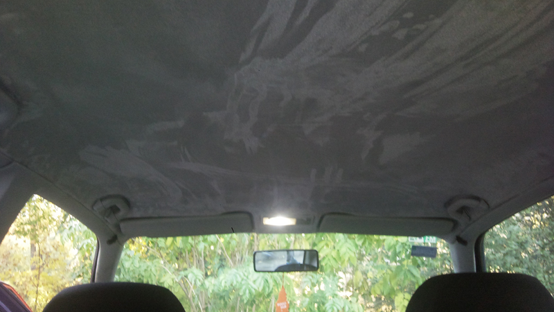

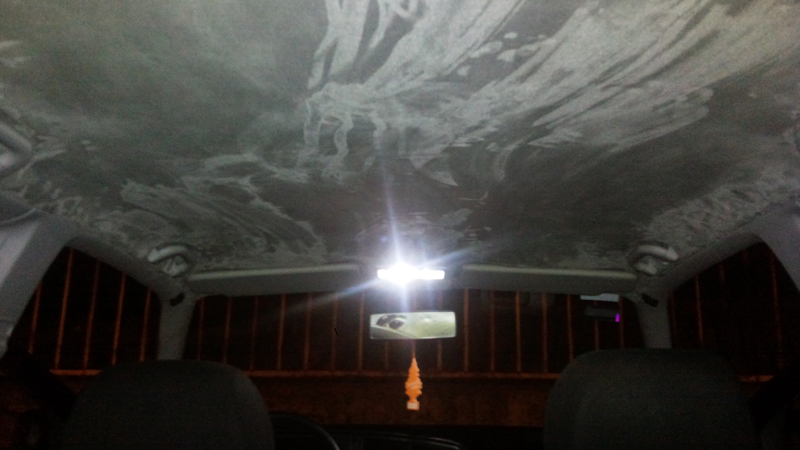

evo jos jedna slika po danu ;)
inace shto se tice branika... pa nije tolko ruzno ni migavci dole da ostanu.. nemam pojma  blink
ako ne onda varenje obavezno

« Odgovor #59 poslato: Oktobar 29, 2011, 09:54:29 posle podne »
Probaj malo da ove tragove usmeriš u jednu stranu. Lepo ispalo samo nekako šareno zbog ovih tragova povlacenja prilikom lepljenja.
