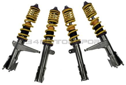

Evo kako izgledaju gewinde za passata.
Zimus kad sam gledao po netu kostale su 450 evra. Nove.

E to ce biti vec malo veci problem naci  wacko boodala
Jedini nacin je da ih nadjem na ebay-u?  wacko angry2
Kada bih nasao makar za napred ,nazad bih se nekako snasao
  • Poruke: 13938
Odg: Audi 80 1.8 b2
« Odgovor #103 poslato: Oktobar 15, 2011, 12:10:28 posle podne »
Zimus sam ih nasao na ebay-u. Tamo je cena bila 450 evra.
