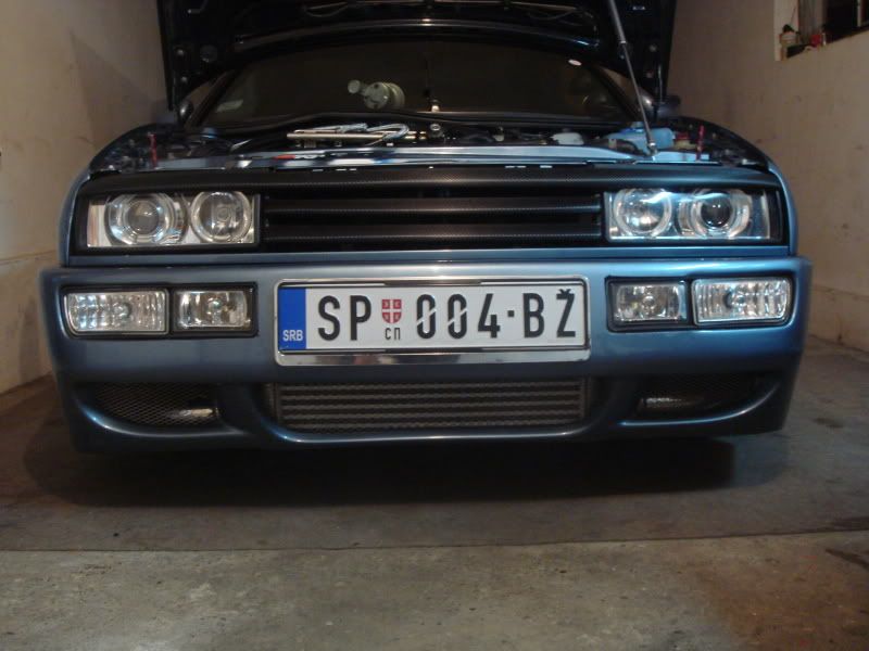

hidro podizaci su se culi jer nije auto digao radnu temperaturu pa se oni cuju na video klipu,sada se vec nista ne cuje.Danas sam ga zavrsio i rekoh da se malo provozam i zezame nesto,nece odmah da primi gas nego se prvo udavi pa onda primi gas.Malo sam ga poterao i mogu reci da je ovo opasna zverinja,znaci kada probije zaskripe gume u drugoj na oko 3000 hiljade obrtaja ali sutra ga teram kod jednog dobrog majstora da postupim po preporuci sto su mi poslali uz chip i da nastelujem ler jer ga nema,ili je veliki ili se gasi na manjem pa cu sve to sutra resiti.Evo slicice kako izgleda od napred.

Moram da kazem da onaj prosli corradi bio lepsi  :rolleyes:
Al' motor  hail hail
Odg: G60 16V Projekat.
« Odgovor #202 poslato: April 08, 2012, 10:04:26 posle podne »
Lep je ovako al šteta što nema fabričku masku sa znakom i farove. Bio bi vuk u jagnjećoj koži :D

« Odgovor #203 poslato: April 08, 2012, 10:35:52 posle podne »
ja se apsolutno ne bih slozio... nije greota da auto izgleda kako i ide.. za razliku od kojekakvih dizel akrepa koje stalno vidjamo ... licno bi samo osigurace skinuo ako vec nisi, auto je sad 10/10

« Odgovor #204 poslato: April 08, 2012, 11:38:51 posle podne »
Ovaj auto i treba da izgleda bolesno,bas zbog motora.Svaki ima fabricku masku i farove,malo izmene je dobro.

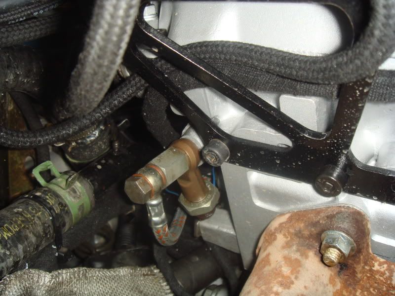

potrebna pomoc.Imam problem sa iberlaufom,izbacujemi mi ulje na ljemu pa da pomognete kako to da resim?
« Odgovor #208 poslato: April 13, 2012, 04:54:16 posle podne »
jel ti blok na std ili na prvoj?
Van mreže KRSMAN
  • Poruke: 753
  • Karma: +25/-9
« Odgovor #209 poslato: April 13, 2012, 05:26:50 posle podne »
na standardu je.

« Odgovor #210 poslato: April 14, 2012, 05:15:39 posle podne »
evo i ampule.
« Odgovor #211 poslato: April 15, 2012, 12:20:06 pre podne »
nevalja ti raspored zato ti i pali lampu za ulje.
 davac uljnog pritiska(ok24) moras staviti na mjesto ovog holendera 14 da bi ti bio na udaru ulja.
ovako dobija samo nesto malo dok se g lader ne zavrti i povuce vecu kolicinu ulja.
 kad se to desi davac ostae suv i aktivira ti na tahu lazanu informaciju o nedostatku pritiska. a u stvari svi elementi su pod pritiskom osim samog davaca (0.15-0.45)
