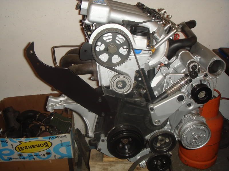

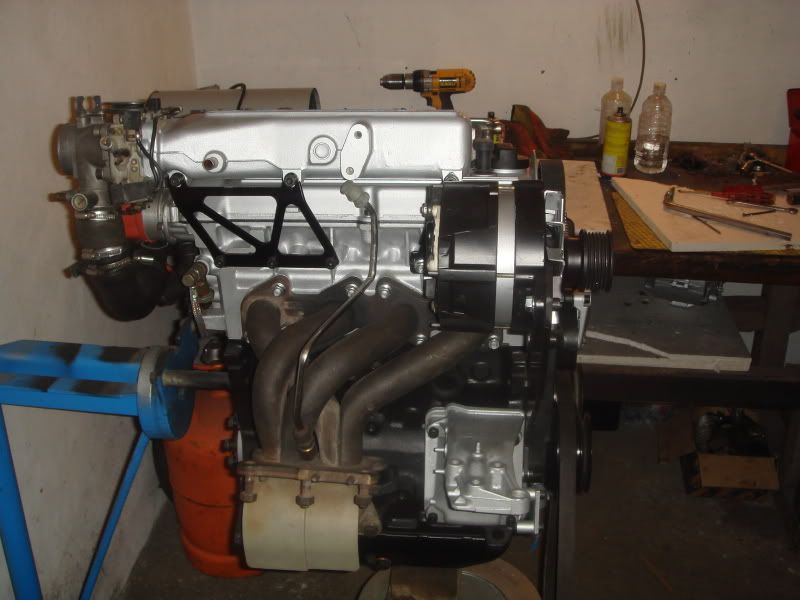

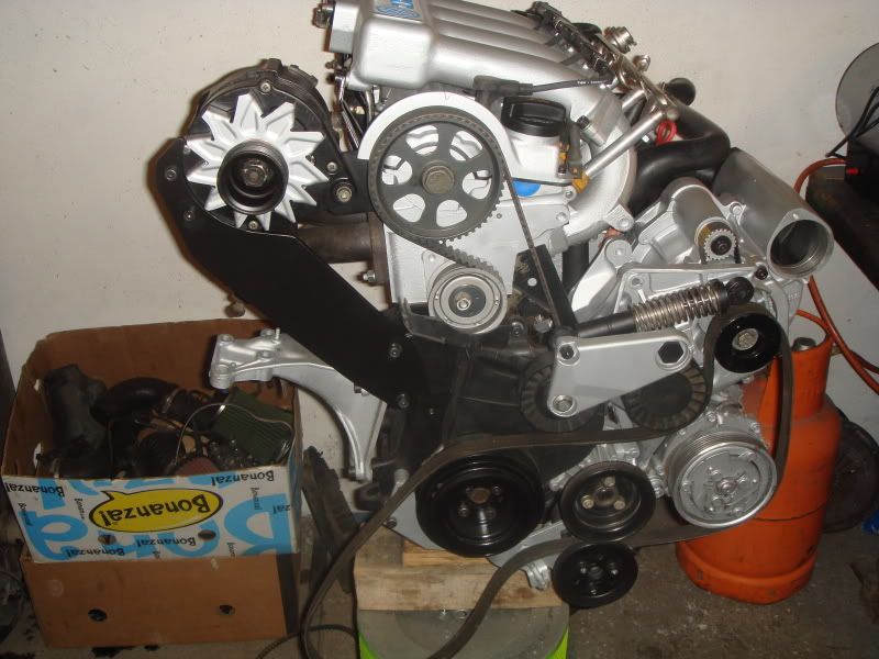

Napokon nadjoh danas vremena pa napravih drzac alternatora.Imam dosta slika i mere ali sam izbacio samo glavne slike.
Zavrsi i ovo cudo koje sam radio cele zime,i nebih pristao da radim nikome nizakakve pare. wacko
Za koji dan cu da ubacujem motor pa ce biti slika.

SVAKA CAST,iskreno sumljao sam u uspeh projekta,ali nemam reci,svaka cast..!!

Sve se moze kad se hoce.Treba dosta strpljenja i trba da volis nesto sto radis da bi to i uradio.Ja sam to planirao jos 2008 godine da uradim i nikako da pretekne kinta i jbg a i nisam mogao da nadjem neke delove tako da sam cekao na njih pa da pocnem sa projektom ali uspeh i to.
Sada se jedino plasim kako ce to raditi i dali ce raditi lepo dali me nece nesto zezati ali nebi trebalo jer sam stavio sve nove i kvalitetne delove bas iz tog razloga.Imacu i dosta posla dok ubacim motor i uklopim culer i creva ali uspecu,ne zurim nikuda.Pozdravw svima tapsac
