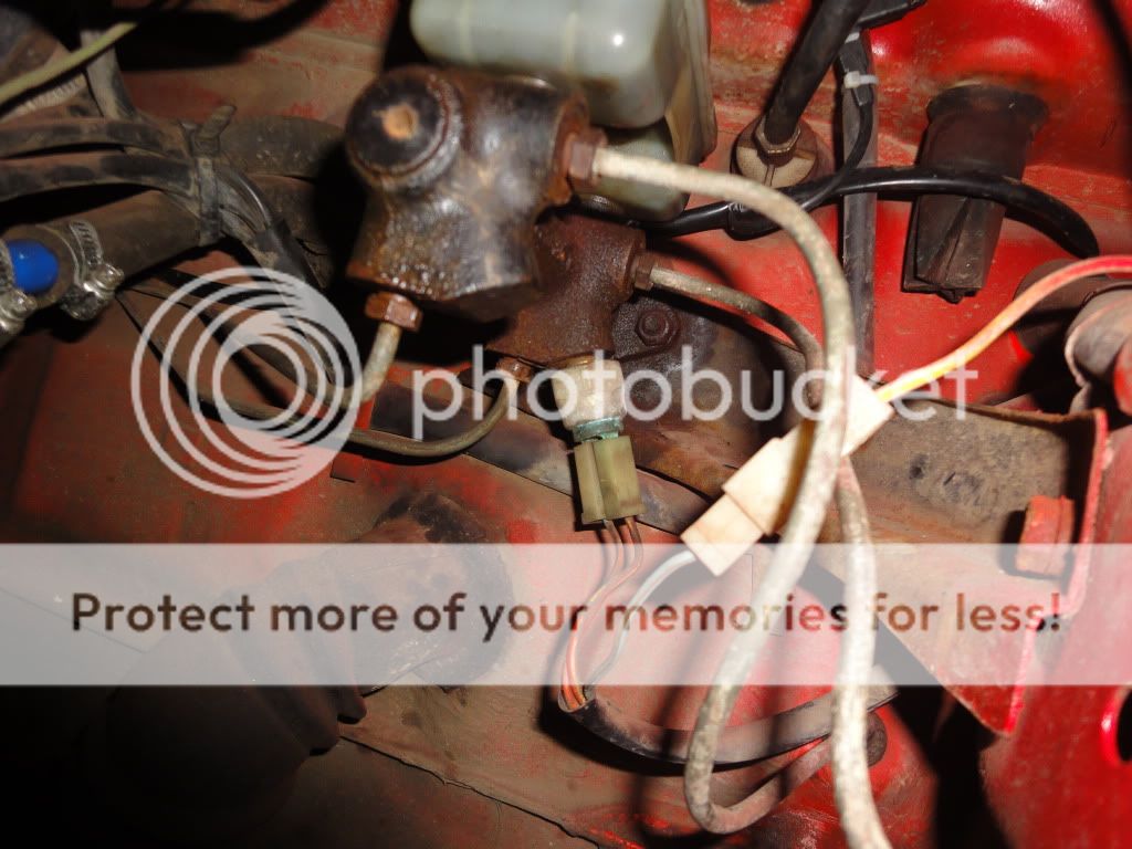

Otisao mi je glavni kocioni cilindar,zna li neko koliko kosta nov za golfa 1,model na kome je i prekidac za svetla kocnice,ne moze od dvojke?Vidim da je dosta vas kupovalo nov i menjalo!

nasao sam neki italijanski za 25e,da li je to mnogo ili malo?

Evo slike ovog mog starog,moze neko da odgovori,ovde sam pitao da ne bi bezveze otvarao temu?

« Odgovor #16 poslato: Februar 15, 2011, 09:13:53 pre podne »
Pa zar ne pase od dvojke?

« Odgovor #17 poslato: Februar 15, 2011, 03:22:26 posle podne »
Ne,zbog ovog prikljucka za stopove,nasao sam jedan danas i za 15e,sto mi je razumna cena za taj deo na kecu,ono 25 mi je bilo malo mnogo!Samo jos da odem da vidim da li je to to.

« Odgovor #19 poslato: Februar 22, 2012, 12:46:45 pre podne »
