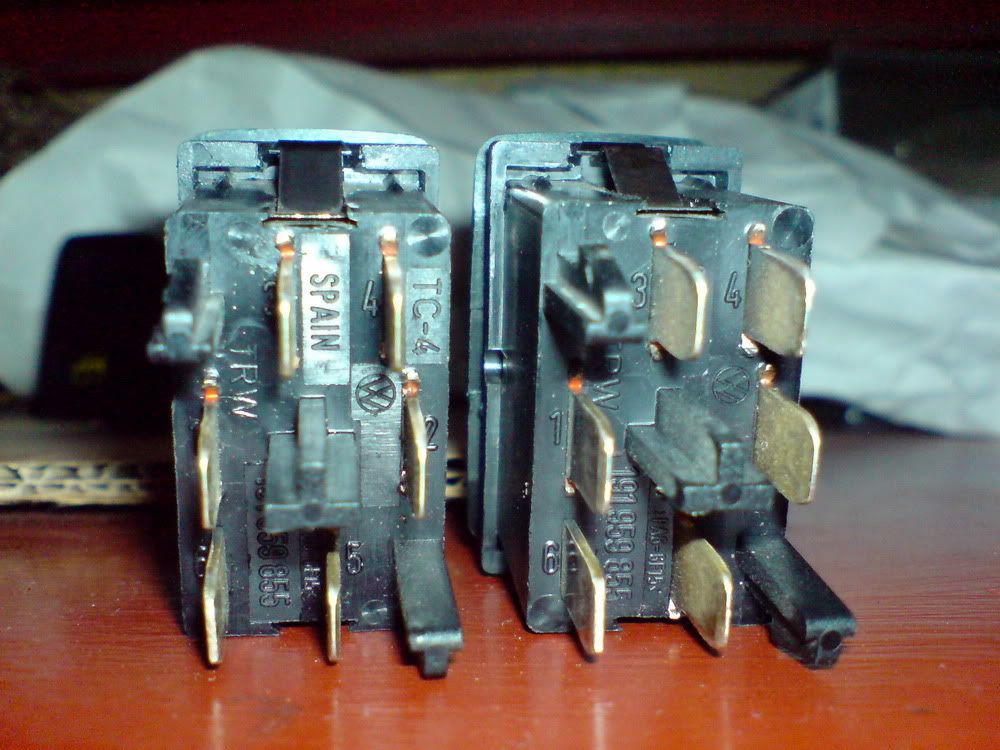

Ma samo 4 zice idu na prekidac, lako se povezuje. Dve su + i - a druge dve direktno vodis do podizaca.

zavisi sa koliko prikljucaka su ti prekidaci za podizace, na g2 je bilo modela sa 5 prikljucaka i sa 6, ja sam sebi za keca uzimao prekidace sa 6 prikljucaka, dovodi se direkt + i - na prekidac, ide jedan + i tri minusa, a sa dva srednja prikljucka sam vodio ka motoricima, sve radi ko saliveno,,,, cini mi se samo da se direktni + dovodi na prikljucak broj 4 na prekidacu, ostala tri sam zajedno spojio i na - zakacio  ;)

Aj' daj neku sliku prekidaca koje imas pa cu ti objasniti.

Postavicu sliku danas, pa mi pojasni ili nacrtaj. Vazi.  biggrin

Djole evo slike.
Pojasni mi. Hvala drug.

 3 i 5 idu zajedno na masu. Na 4 ide struja (stalna ili kontakt, kako hoces) sa 1 i sa 2 vodis na one dve zice na motoru i to je to. 6 je za lampicu u prekidacu, tu mozes da stavis struju koja ide na 4 a ako te ne mrzi mozes da dovedes sa pozicije pa da se pali samo kada upalis svetla.
 Nemoj da stavljas kablove tanje od 2.5mm2 i svi spojevi neka budu dobri ,nmoj nesto labavo da bude da ne bude rostiljanja  ;)
I osigurac nemoj da zaboravis.

Povezivao sam diode u svakom prekidacu. Plus polaritet sa diode mi dolazi na pin broj 4 + i reaguje sa pinom broj 6 - minus.
Dal tako valja ili ne? Ja bih da mi prekidaci svetle kada se upali pozicija. Znaci ako dovedem stalnu struju na 4, diode ce stalno svetleti?

Jbg, tako sa pozicijom nece moci, jedino relej da stavljas. A kako si uspeo to da povezes da ti na 6 doalazi minus  blink

Pa ni sam nisam siguran. Otvorio sam prekidac i tamo gde su bile zalemljene zicice sijalice ja na istim mestima zalemio diodu sa otpornikom. Nisam menjao mesta. Znaci gde je bila zalemljena sijalica ja tu zalemio diodu sa otpornikom. Baterijom proverio i radi. A da promenim mesta plusu na diodi. Da prelemim ovaj deo diode sa otpornikom. Bilo kako bilo, na 4 i 6 je dolazila sijalica. Sigurno.

Znaci mogu da okrenem da na 6 dolazi + a na 4 -.Pitam za savet. To nije resenje ovog problema. Mada mislim da ni to nije ok.

Lampica nikako ne moze da bude izmedju 4 i 6 jer se nalaze unakrsno a ona je pri kraju prekidaca, moze samo izmedju 6 i 5 da stoji ;)

Ajd otvoricu jedan prekidac i slikati da vidis. Imam jos jedan koji nije odradjen diodama. Cisto da bacis oko.

kod mene su ovakvi prekidaci i definitivno stalni + ide samo na 4, na 3, 5 i 6 ide masa a sa 1 i 2 ide ka motoricima, sve radi vec duze vrijeme tako da nema problema  ;)

Nije na 6 masa batice, tu dolazi osvetljenje sa pozicije a ako si probao sa probnom lampom pokazivala ti je da je masa jer prenosi preko sijalice ;)
