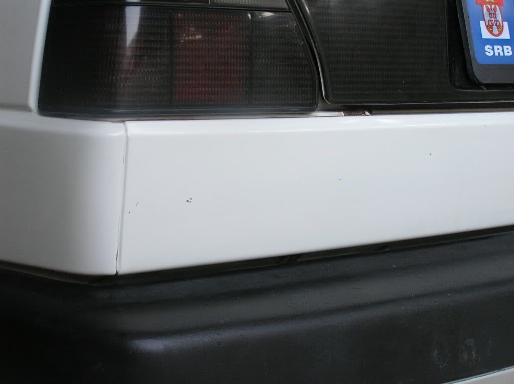

Nisam bio kuci par dana pa nisam stigo da okacim sliku polodova mog mukotrpnog rada. Uspeo sam da skinem silikon, bez ostecenjafarbe, i to sa noktima, zuljo sam oko 2 sata biggrin

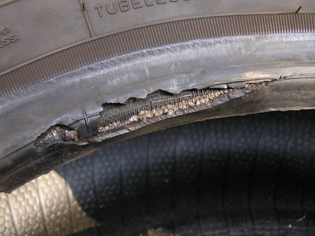

Danas je bilo problema  :angry: Jutros krenemo drustvo i ja do skole, posto jos nemamo mesecne, stignem ja lepo, parkiram auto , sve ok i na odmoru prolazim pored njega kad ono jaje na gumi blink prvo sam mislio da je iskocilo jer sam nagazio na ivicnjak, a guma bila malo meksa, skinem ja tocak izduvam gumu, skacem po njoj da je namestim, odnesem do pumpe, naduvam kad ono oped iskoci na istom mestu, nisam se vise ni mcio, nago stavim rezervnu. Dodjem ja kuci pa cu kdo vulkanizera da vidimo sta je, cim je vidio, pito me "Jel to poljska Sava?" ja reko jeste. Skine on gumu da mi pokaze sta je, kad ono vlakna koja su oko obruca su ispucala i dozvolila gumi da iskoci :P Ja da popizdim, nova guma i tako se sjebe. Kaze mi pose da nije samo guma kriva nego i onaj ko je motiro, jer je pajserima stavljana, ali da je dobra nebi smelo to da se desi. Mislim se sta da radim i setim se da cale ima na tavanu stare gume sa passata, i iste su dimenzije ko ove. Naso sam jednu Fuldinu, sa dobro sarom i to stavio za prvu pomoc, evo i koja slika ;)
  • Poruke: 13938
Odg: Golf GTD '88 By PhilipSu
« Odgovor #99 poslato: Septembar 01, 2011, 10:21:51 posle podne »
Naopako namestena guma. Idi kod vulkanizera da ti to namesti kako treba.
