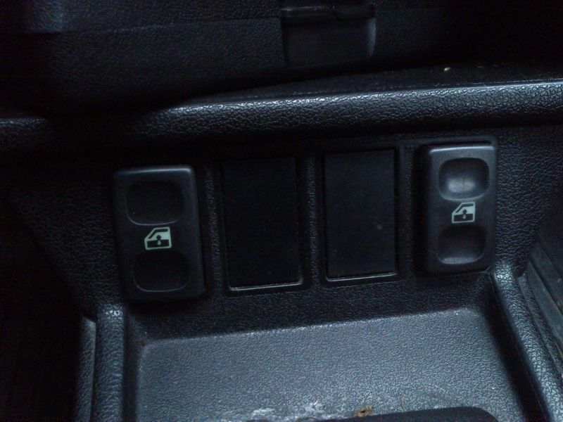

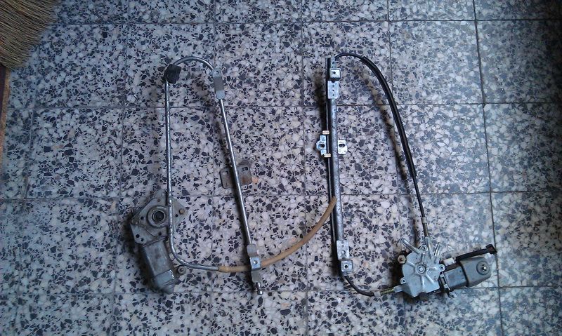

Evo i nekih novosti. Radilo se malo oko auta.
Stavljeni su elektricni podizaci prednjih stakala. Podizaci su original sa B2.
Prekidaci ostaju za sada na srednjoj konzoli dok ne nadjem ove okvire za njih da bih mogao da ih postavim na tapacir.

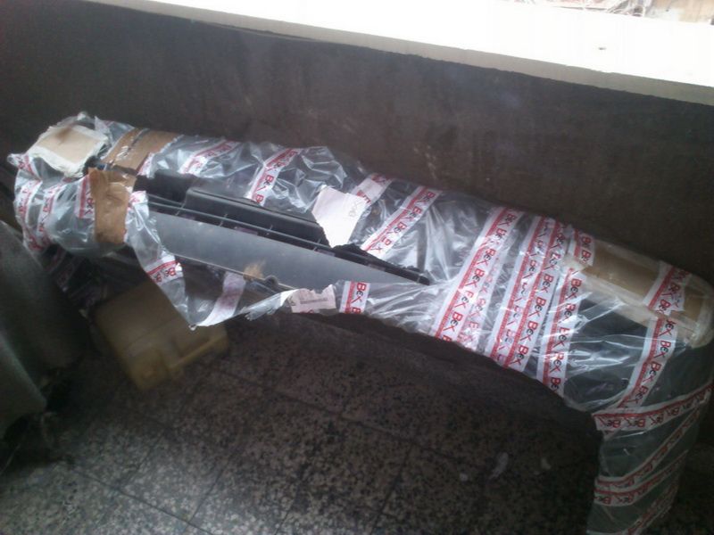

Pre mesec dana kupljen drugi prednji branik sa migavcima i sinom. Ceka se lepo vreme da ga ofarbam i ujedno osvezim sve plastike na autu.
Evo branika. Jos uvek stoji u najlonu. Mrzelo me da ga vadim samo zbog slikanja.

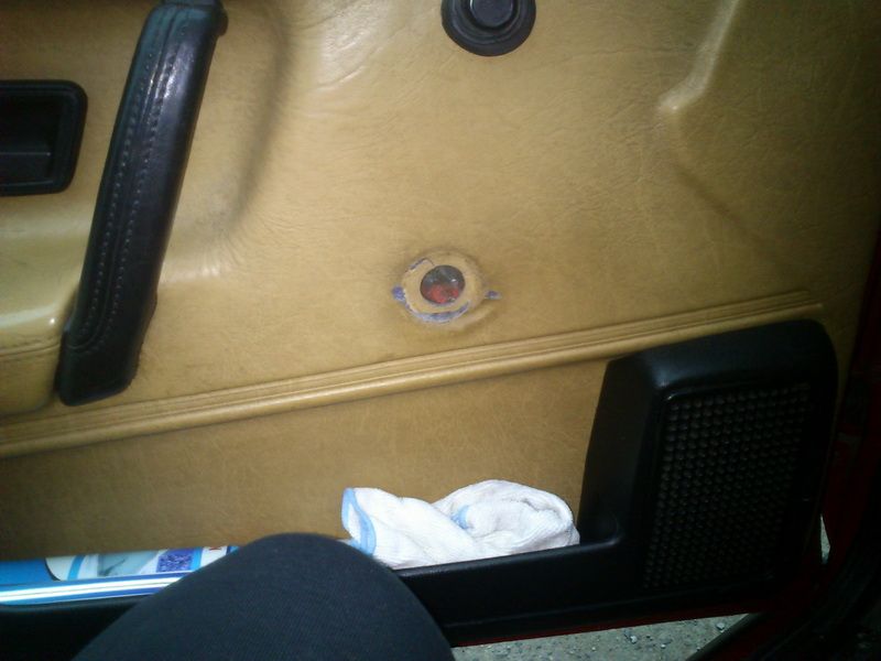

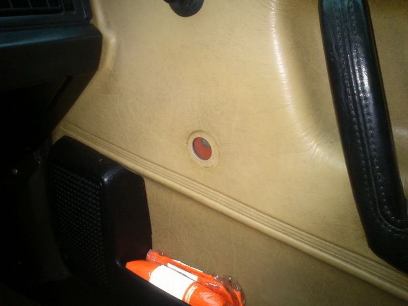

« Odgovor #623 poslato: Februar 14, 2013, 07:17:49 posle podne »
Rece mi Goran sa Uba da pasuju cepovi sa G2 sa one plastike sa C stuba.
Ali sa modela koji nisu imali pojaseve pozadi jer je isti cep za to i za ovo na tapaciru.
