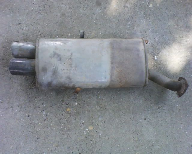

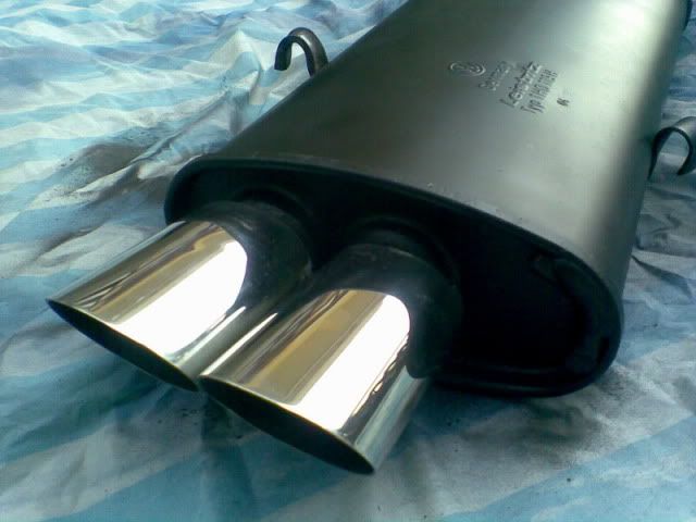

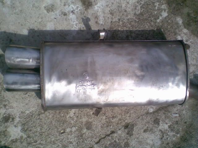

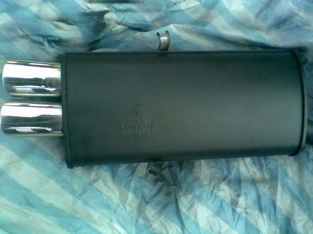

Dakle, bio sam kuci nekoliko dana, pa se radilo, kupovalo  clap

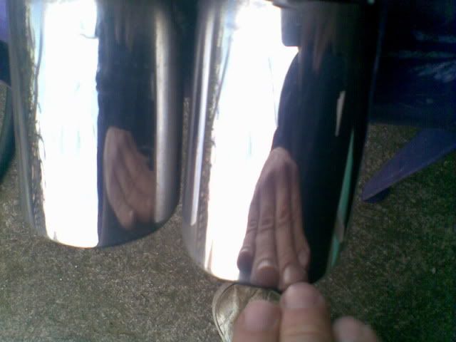

Prvo, lonac, evo kako je islo sredjivanje, prvo metalna cetka na busilici, i sva ona povrsna korozija je skinuta.
Onda sam uhvatio smirglu u ruke, redom od 100, 150, 240 pa sve do 2500, i na kraju purol pasta za poliranje, moglo je i malo bolje, ali ja zadovoljan. Ostatak lonca ofarban u crno, naravno boja otporna na temperature  B)
Cisto radi poredjenja kakav je bio kad sam ga uzeo  biggrin
Izbacen je i sredni lonac, stavljena nova cevka komplet od zadnjeg lonca, zvuk iskreno nista preterano, na oko 3000 obrtaja se tek malo cuje, mada to nisam ni ocekivao, vazno mi je da ne dimi vise uopste  beer
Sledi nastavak...

hehe hvala, pa jedan ceo dan sam se bavio loncem, najteze je bilo u pocetku posto je dosta bio ostecen, morao sam od 100-ke da krenem da smirglam, kad sam dosao do vodene 500 vec je bilo lakse, a i tad se vec dobija sjaj pa ti zelja bude jaca da smirglas  biggrin
Inace, lonac nije prohrom, ali ovi nastavci jesu  ;)
