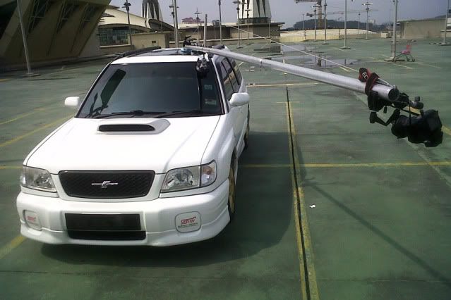

mozda da razmislis da kad ga vec pravis ili nabavljas, da moze da nosi i ozbiljnu kameru, jer zatrebace sutra, kreativan si. da se ne fokusiras samo na trenutnu potrebu.
Odg: Par cevki
« Odgovor #21 poslato: April 05, 2011, 11:46:30 pre podne »
Pa to jeste, ali ne verujem da ovakav sistem moze da nosi neku ozbiljniju kameru preko 10kg.
Za to vec treba ovako nesto  biggrin
A kad budem imao 10,000 za video kameru, imacu i da platim a ne da budzim ovako.  biggrin

Pa aparat sve sa objektivom je oko 4kg  biggrin ako se dobro secam specifikacija.
Gledao sam i ja tu sliku.. ali mi nije bilo jasno kako ga za te sine (za dizalicu) zahaci na onoj slici kad mu ide sa prednje strane :)
Mozda cu da odradaim ovo sa cevima itd, i samo da porucim ovakve magnete. Ne znam gde bi te magnete nasao?
Oni prodaju i varijantu sa stegama, ali pogledaj im cene :) plus sto bi meni bila postarina, carina i  boodala
Ali opet, taj magnet drzi cev, ali kako se taj magnet, pricvrsti za auto?  :huh:
za magnete google "neodijumski magneti" pa ima sigurno.. znam da je bilo po radio klubu i sl. mada tebi trebaju veci neki.. ili par manjih
magnet ne drzi cev batice... magnet je onaj drugi deo koji se kaci na auto.. cev drzi profil samo ili one vezice metalne.. znaci ne ovaj crni deo na slici nego kontra kraj
na slici sa prednje je zakacio magnet na prednji lim dole a zadnji verovatno iza motora... dal na prag ili pre bem il ga
napred su 2 komada da bude stabilno, pozadi 1 da mozes da okreces ka cevi lakse

a moze ona varijanta, ali da ga uradis najkvalitetnije moguce i nosice ti 5-6 kila opusteno, ovako od oka. a pada mi na pamet i da iznad nosaca pustis stubic u visinu od 40-50cm, pa sa njega na kraj cevi laganu sajlicu ili jak, a lagan najlon, kao viseci mostovi sto se rade i bice puno jace. mozda ce samo jos moci da radi levo - desno, ali minimalno.

Guarana pogledaj ovo
Meni to lici kao da se kaci srafovima za one sine (za dizalicu) usrafis/stegnes, a magnet drzi cevi. Mada odozgo....  :huh: verovatno je jak magnet :)

ne znam dal me sad zajebavas... tu gde su na toj slici srafovi za sine su na onoj magneti.. to crno sto tebe vuce da je magnet je samo profil na koji ide sipka i zaveze se ovim vezicama da ne bezi dole-gore..znaci obicno najobicnije parce metala... aj videcu da nacrtam kako bi odradio u home varijanti
edit: sad videh ovaj post novi.. mozes kako hoces magnete tu da stavis u principu... ti drze ko blesavi, ni blizu ovim obicnim

Nismo se razumeli... ja sam zbog ovie polovine cevke crne na prethognim slikama mislio da je to magnet (mada mozda i jeste). Kao sto si i predpostavio.
Ali sad gledam po ovoj slici, ovo u ovim "tanjirima" ovi kruzici, predpostavljam da su to magneti i oni se tako pricvrscuju za auto.
Ali onda jedino da ovaj zaobljeni deo isto magnet, pa da tako drzi cev odozgo  :huh:
A evo sta sam nasao na jednom forumu:
Pitanje:I don't understand where those black curved pieces mount to.
Odgovor: They get clamped to the pole.
Ogorovr 2: You set whatever type of piping you are using in the curved area and use hose clamps to keep the piping in place.
Tako da po ovoj slici
http://www.automotiverigs.com/images/products/pinch_solo.jpg
Rekao bi da je to, da se ovim srafovima zategne za sinu, a sa vezicama se sipka zaveze za ovu polu-cev u koju treba da legne.

pa da, tako ti i rekoh  bonk
zuto su magneti koji idu na sasiju ispod
sivo je profil za cevi ... vezicama se veze i ne bezi
rekao bih da smo razresili... mada meni to deluje labavo na okretanje.. ja bi tu cev koja ide ispod napravio da je profil kao slovo D .. da kad vezes nema sanse da se okrene u mestu.. pa se okrene i ostatak i fotoaparat cao

Ne ne magnet je na ovim zutim krugovima:) Ono se kazi na auto.
A ja sam se pre tripovao da je ovo sto ide oko cevke magnet, jer je bilo u crnoj boji  biggrin
To je jedan nacin na koji su oni odradili to, a izbacili su (ima na slikama koje sam kacio) i varijantu sa stegama.
Mislim da je to bolje resenje :)
To za D, zanimljiva ideja :) Samo koliko izvodljiva.
Mada kada stegnes... valjda nece da bezi, probali su valjda pre nego sto su pustili u prodaju :)
