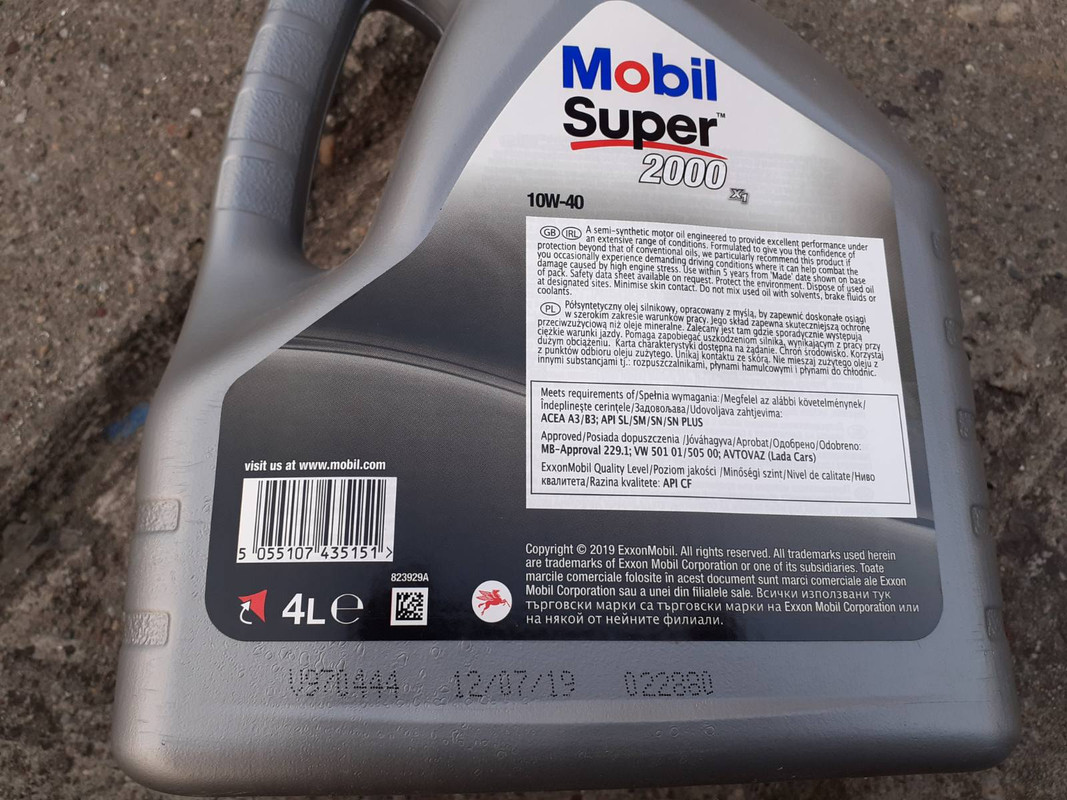

Ja godinama koristim MOBIL 10w-40 i nemam nikakvu primedbu na kvalitet. Uglavnom menjam na 8000 km a sad u subotu ga zamenio posle predjenih 10300 km.
Kako sipam tako ispustim, znači nikakve primedbe na kvalitet.
Uglavnom kupujem u kit komercu, wintu i ostalim brendiranim radnjama.
Ono što me buni i malo me baca u rebus je godina proizvodnje koja je utisnuta na kantici ulja, taj datum je uvek u rasponu od 12 do 18 meseci bez obzira u kojoj radnji kupio ulje.
Kako to ... neko mi reče da je rok trajanja ulja 5 godina u orginalnoj ambalaži i da nema problema sa tim *matorim* uljem ali mene zanima gde stoje ta ulja svo vreme, kako nikada nisam nabasao ni u jednoj radnji MOBIL koji je proizveden pre mesec dva tri pet ...
Kantica kupljena u subotu ... znači nema sumnje u kvalitet, sve ok ali datum proizvodnje  boodala ... a cena za litar 732 dinara
