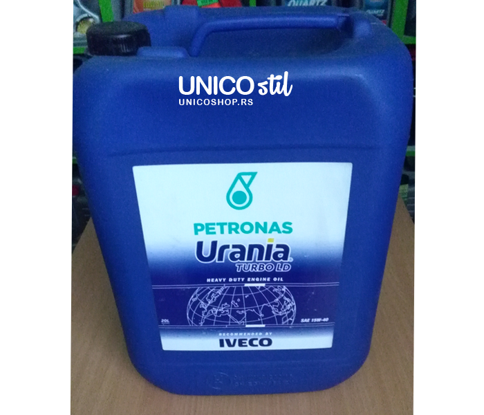

« Odgovor #917 poslato: Septembar 02, 2018, 03:05:00 posle podne »
Pozdrav svima
Menjao sam skoro motor na golfu 2, bio je 1.6d, sada je 1.6td
1.6d mi je trosio mnogo ulja i zanimljiva stvar je bila da sam jednom u njega stavio ulje petronas urania turbo ld 15w40 i da uopste posle nije trosio
Zanima me da li je ovo ulje sada dobro za 1.6 turbo dizel motor, razmisljam da ga stavim? Inace ovo ulje koriste neki Iveco kombiji
Staviti ovo ulje ili ne?
http://www.slodestrade.rs/petronas-urania-turbo-ld-15w-40/
« Odgovor #918 poslato: Septembar 04, 2018, 02:22:11 posle podne »
Stavi ono koje ispunjava 505.00 specifikaciju, nekada je bolje da auto malo trosi ulje (nije nov), ali da makar ima dobro podmazivanje. Ja sam u dvojku sipao iskljucivo 10w40 polu-sintetiku, Total Quartz ili Comma, pre toga Texaco, ali ga nisam nasao posle.
Van mreže Exxer
  • Poruke: 10
  • Lokacija: 127.0.0.1
  • Auto: VW Golf II
« Odgovor #919 poslato: Septembar 04, 2018, 08:10:47 posle podne »
Vec sam sipao ovo petronasovo ulje, nema nikakvih problema za sad
Vidim sa sa 505.00 specifikacijom ima Castrol MAGNATEC 10W-40 polusintetika, to cu verovatno da sipem na sledecoj zameni
