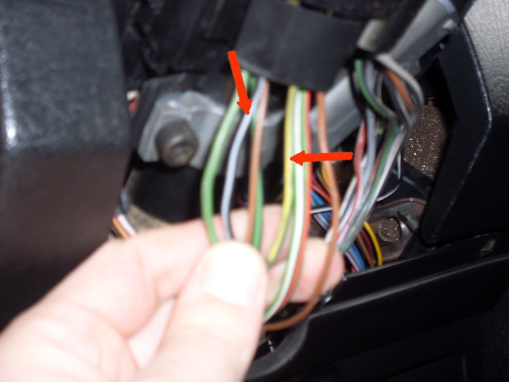

Kod mene ima ,vise se moze reci, crno-bela zica i ima zeleno-zuta i one su jedna pored druge. Evo slike pa mi recite jesu li to te zice koje treba da spojim ?
http://i987.photobucket.com/albums/ae357/Vlada78BP/Zicecopy.jpg
(izvinjavam se na kvalitetu slike)

aha, ja sam te dve spojio ali ih nisam sekao, vec sam tankom zicom (kada izvuces taj dzek sa zicama) spojio ulaze tih zica u samom dzeku (zenski dzek) i dzek onda vratio na mesto (u muski deo).
Nisu to te, ove sto ti treba da spajas nalaze se na ovom dzeku gore sto sam zaokruzio a imas ih i dole ispod, u instalaciji
vec sam tankom zicom spojio ulaze tih zica u samom dzeku
Kupi ti brate i pp aparat za svaki slucaj ;)
Tu mora da bude zica min 1.5mm2 inace ce se istopiti>

A te skroz tamo, ja sam mislio da je na tom dzeku, ok hvala sutra cu da pogledam.
ps. imam pp aparat  :rolleyes:
@Dippy ti si spojio one sto sam ja pokazao i radi tako ?

« Odgovor #25 poslato: Februar 13, 2011, 11:00:50 posle podne »
Ma nije, te su za brisace ;)

« Odgovor #26 poslato: Februar 13, 2011, 11:02:31 posle podne »
Ma brisaci su mi sa druge strane, ove zice sto sam ja pokazao idu iz amblendera.

« Odgovor #27 poslato: Februar 13, 2011, 11:09:11 posle podne »
Rucica brisaca jeste sa druge strane ali su zice tu a na onoj drugoj strani su zice od migavaca ;)

Jel ? Hvala ti, nisam znao. MOglo je da bude booooom !!!!!  lollol

Ja uradio, lepo se vidi belo-crna i zuta, spojio ih i ,zamisli, radi !!! Hvala svima !
pa sad :) ja sam spojio dve dve koje idu u volan gde je rucica za svetla, ako si izvukao taj dzek onda sam te dve spojio i radi. A ako si izukao neki slicni dzek onda nisam  biggrin
ali vidim da si uspeo  alealeee i pronasao koje jesu...kao si ih ti spojio (cime) ?

Malo sam ogulio jednu i drugu zicu i spojio ih sa zicom koja je debljine kao i ove dve.
