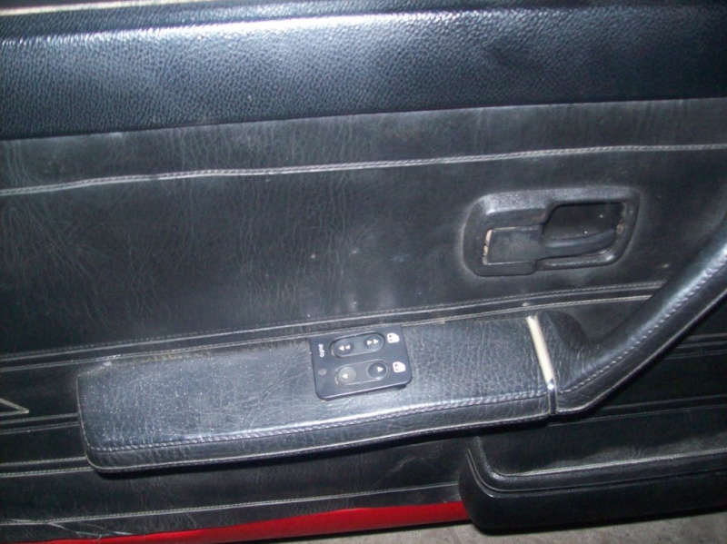

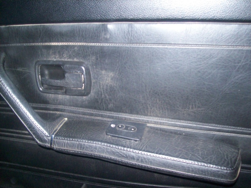

Evo danas sam se bas naradio. Uz neke mizerne prepravke namontirao sam el.podizace na mog golfa. Uspeo sam da postavim i povezem kompletnu instalaciju i da upasujem prekidace. Tako da sad imam na vozacevim vratima kontrolu oba prozora stim sto vozacevo ima i automatsko otvaranje i zatvaranje.

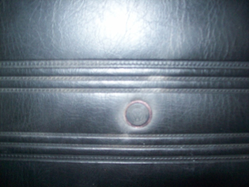

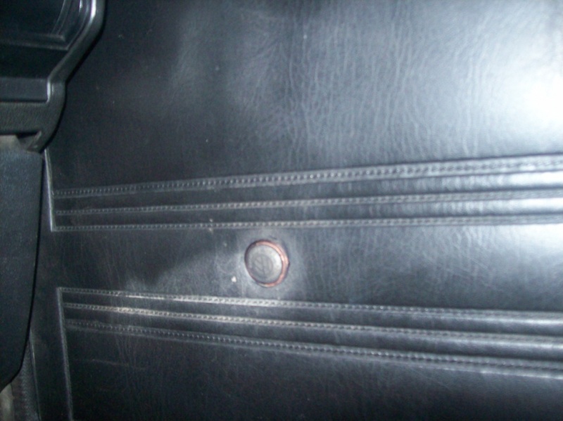

A posto mi nije padalo na pamet nista pametnije rupe od rucice za prozore sam zatvorio sa cepovima za srafove na prednjim kocionim kandzama od golf mk4. Imaju cak i vw logo na njima.

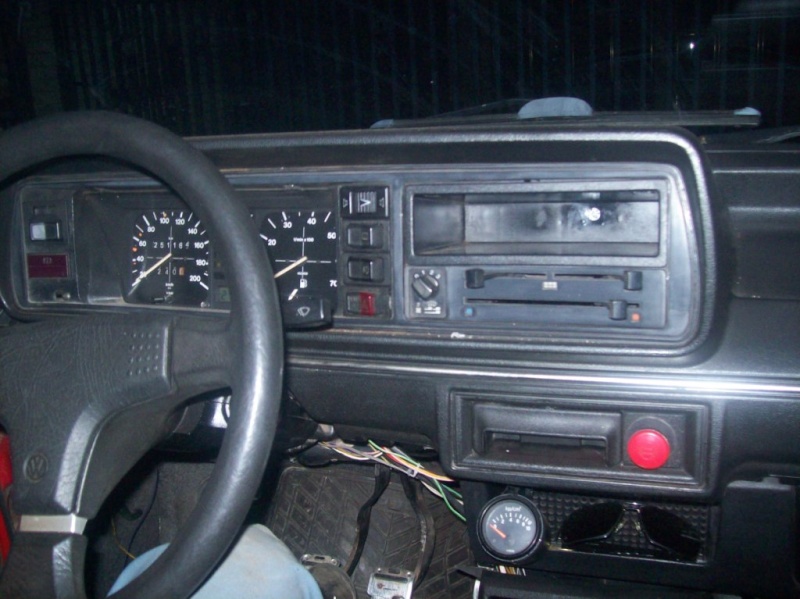

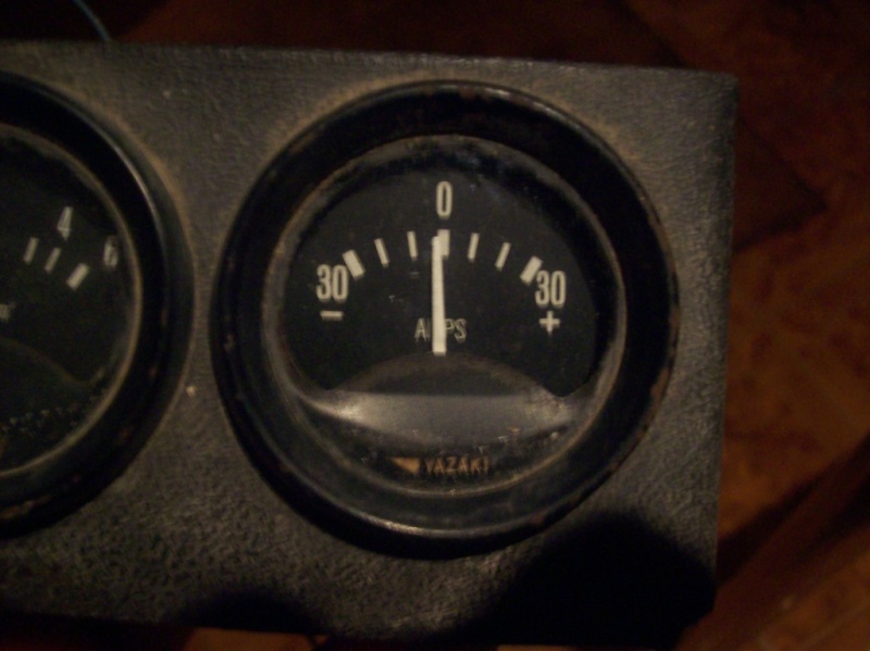

Ubacio sam i cetvrti VDO satic za pritisak ulja. Ostalo je samo jos da nadjem ampulu za citanje pritiska ulja.

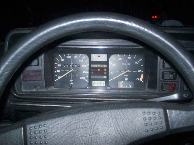

I ucvrstio sam kompletnu tablu tako da vise nema krckanja i lupkanja. I posto je moj okvir za kilometar sat i prekidace bio farban i lepljen nabavio sam original crn okvir i postavio. Izgleda odlicno. I prepakovao sam kilometar sat koji sam kupio. Tako da sad imam digitalan sat i obrtaljku koja za sad ne radi. Ali radim na tome da je osposobim.

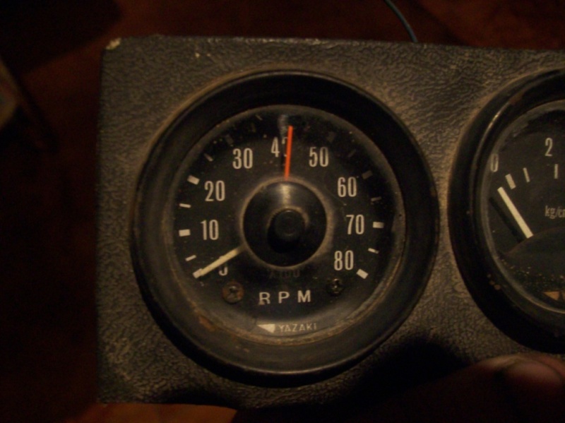

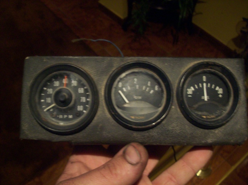

extra satici jesi ih uzeo za sebe ili si slucajno natrcao pa uzeo?
dobar je ovaj reper na obrtaljci, nisu orginal ali verovatno mogu da se ociste i srede...

daj neke slike kako si postavio podizace.....bas me zanima.... ai ove navlake jel u kompletu ima sam ojedna za debelo crevo ili???? posto na autu imam malo vise pa zato....2-3....i koja je cena....super su ove navlakice..... ps.s i pokupi malo instalaciju iznad volana  coilleo2tj

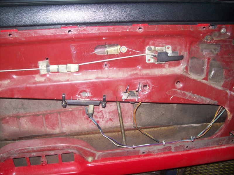

Sto se instalacije tice nisam namontirao kasetu ispod volana. Imam je ali je nisam namontirao kad sam slikao. Navlake za creva su me izasle sa postarinom 35e. A ako mi verujete jos nisam ni otvorio pakovanje.
Nisam slikao kako sam namestao jer je bila trka sa vremenom da me ne uhvati mrak. Ali samo sam jedan drzac skinuo sa starog podizaca i zavario na nov. To je donji drzac koji drzi podizac. Srafi se odozdole. I na samom prozoru sam izbusio rupu izmedju ona dva srafa koji drze prozor za podizac. Jer kod Lancie ide ubodna zabica izmedju prozora i podizaca. Moracu da ih podmazem u skorije vreme pa cu slikati kad skinem tapacir.

Stigao i pravi kilometar sat od MK1 GTI. Sa bord kompom i ablender sa MFA tasterom. Slike postavljam kasnije. A za koji dan ide i montaza.

Posto su se neke slike pogubile evo ponovo. Kilometar sat.
Ablender sa mfa tasterom sam jedam pregazio slucajno ali nabavio sam drugi. Nisam ga slikao.

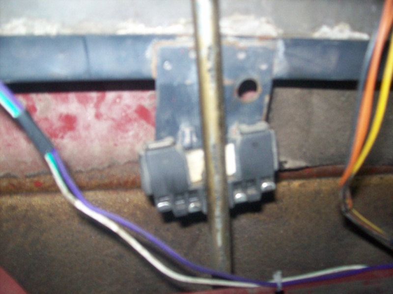

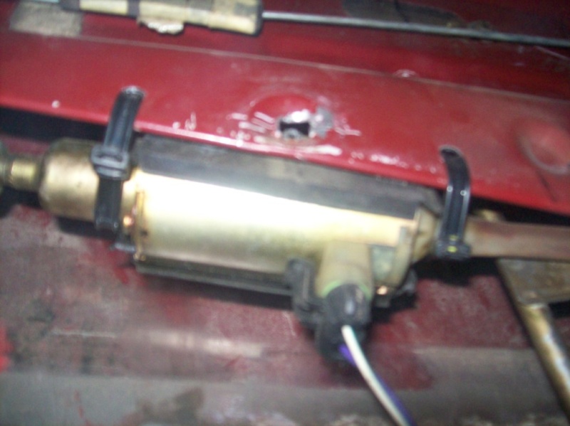

Obecao sam da postavim slike kako izgleda podizac stakla u vratima. E pa evo.
Ovako izgleda kad se skine tapacir. Tu se vidi samo jedan sraf koji sam morao da busim i rupa gde prolazi kabal za prekidac.
Evo kako izgleda podizac na drzacu stakla. Busio sam samo jednu rupu izmedju dva srafa koji drze staklo za fabricki podizac.
Motorcic nisam uspeo brzinski da postavim bolje ali i ovako dobro stoji. Za sad necu da ga diram.
Sve je ostalo na podizacu kao sto jeste samo sam sa mog starog skinuo donji drzac i zavario umesto donjeg na ovom elektricnom.

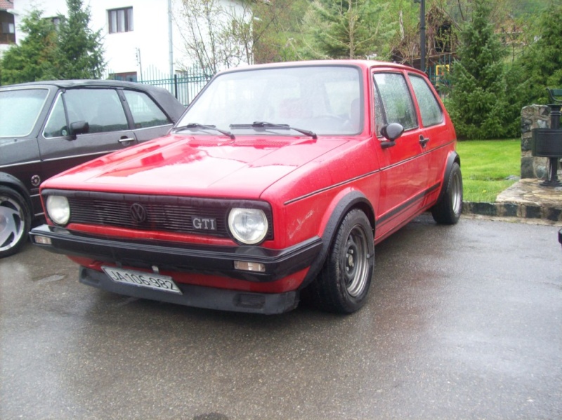

Namontirao sam gume 185 60 R13. Namontirao sam plasticne rubove i obrvicu. I stavio sam mu jace opruge pozadi tako da nema da kaci nigde. Sad mogu jos malo da ga spustim.
Ovo pored mene je jedan kolega cabrio sa oznakom Wolfsburg edition i BG tablicama. Izgleda dosta lepo. Dugo sam bio tamo ali nisam vidao ciji je golf.

I zaboravih da kazem da sam kupio motor sa kompletnom instalacijom i crevima i pumpom za gorivo i jos dosta potrebnih sitnica za montazu kod mene. Motor je 1,8 SPI oznaka RP.
