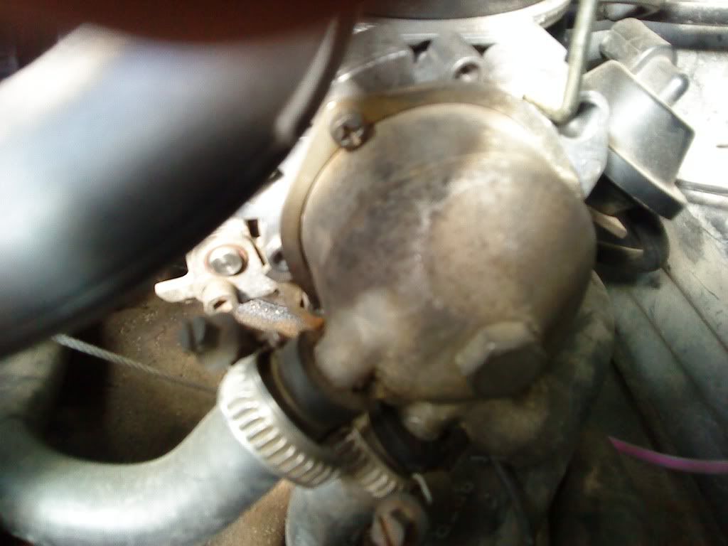

Mogu, ali ujutro tek. Bice slike sutra.

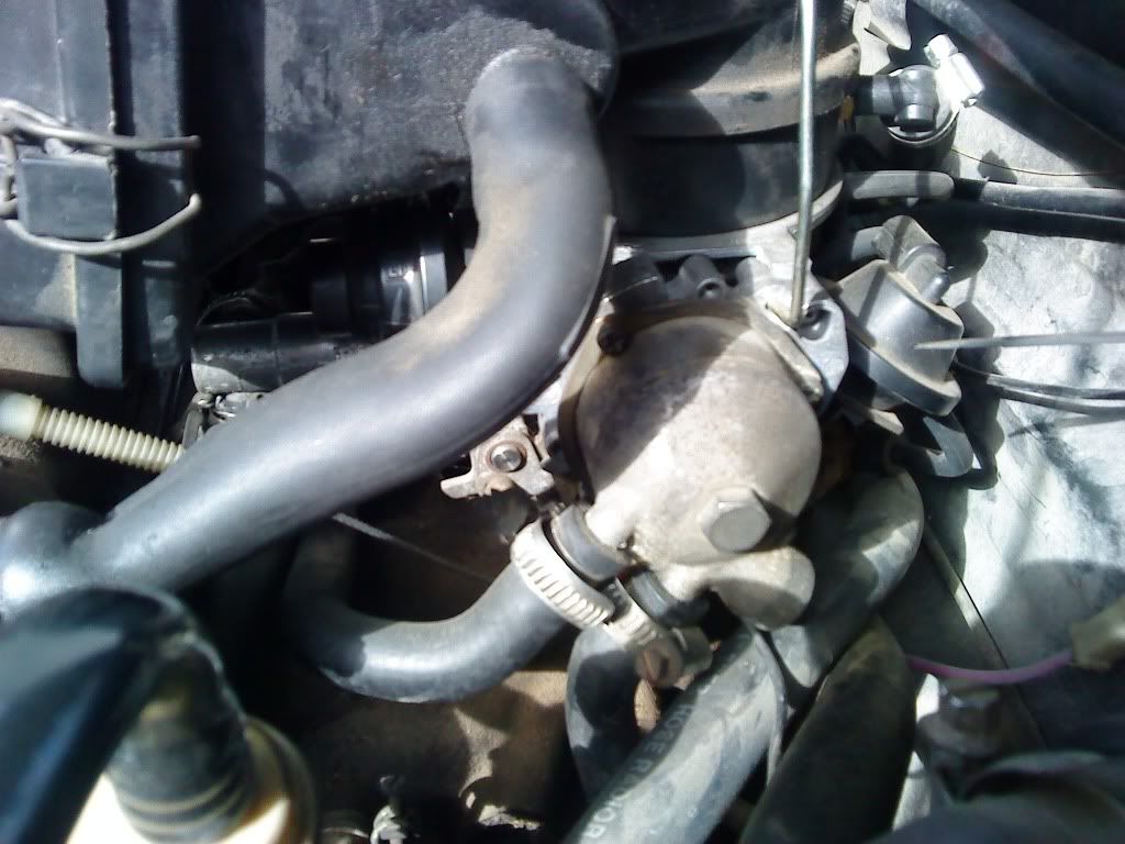

« Odgovor #5 poslato: Oktobar 01, 2010, 10:34:43 pre podne »

prvo probaj da popustis te krstaste i da zakrenes, a ako nece ond popusti i taj 13 . . .
Sada sam malo pupustio ta tri sarafa i malcice zaokreno, ce da vidimo kako ce sad raditi, ali moram cekati da se motor ohladi.
E da, promenio sam i termostat na vodenoj pumpi i odma motor bolje radi i manji je saug.

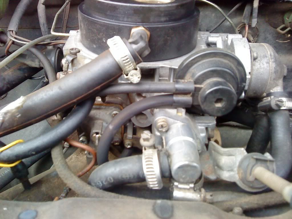

Jel ovo ,sto sam oznacio, automatski saug i kojem se nalazi i famozni termostat ?  blink

Termostat ne ali grejac da, bimetal. Tebe prijatelju kao i mene zeza onaj crni vakum koji je zaduzen za saug. U njemu imam membrana koja vremenom propadne i to pravi probleme.
