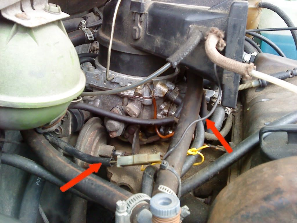

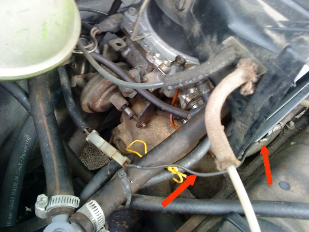

« Odgovor #36 poslato: Oktobar 08, 2010, 12:21:05 posle podne »
Sa leve strane ali vise pozadi ka vozacu, malo je nezgodno, moraces mobilnim na macro i slikaj. Znaci otpozadi. Malo nezgodno.
 biggrin
Ne valja ova ? (ne obracaj paznju na crvenu strelicu)
http://i987.photobucket.com/albums/ae357/Vlada78BP/Drugaslika.jpg
http://i987.photobucket.com/albums/ae357/Vlada78BP/Prvaslika.jpg
