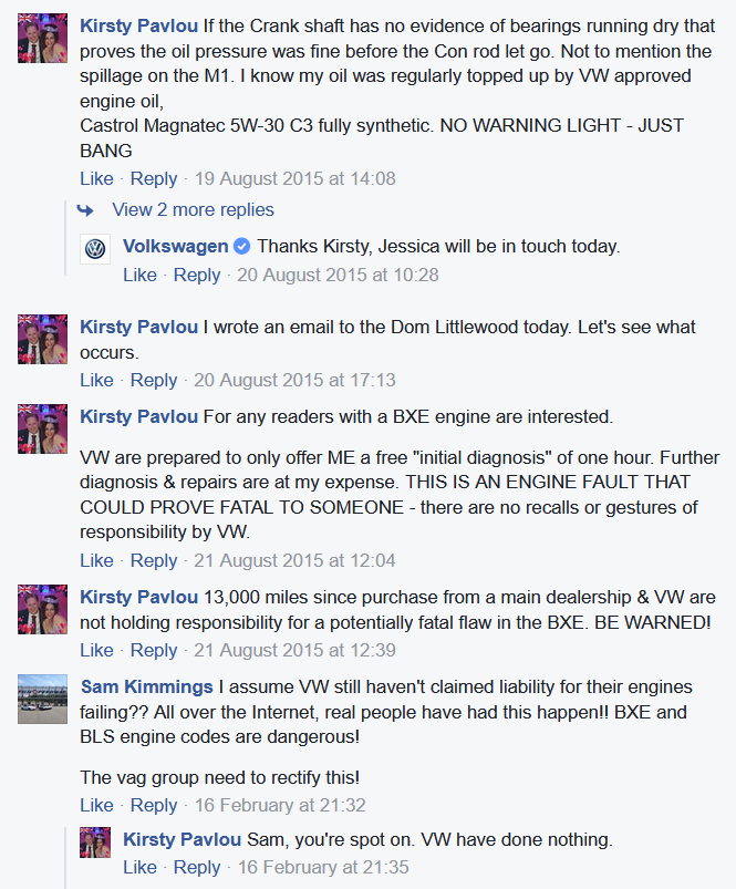

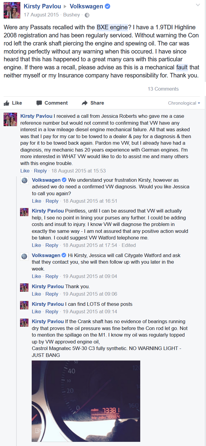

Ne mora da znači ako se problematični BKP pokazao kod tebe kako treba, da će njegov potencijalni da isto tako služi. Znam čovjeka kojeg je taj motor o jadu zabavio.
Takođe za BLS, BXE ih ima koliko hoćeš da su progledali na bloku. Sve kako se zalomi. Ali kad već kupuje, neka zna koji su motori imali fabričke falinke.
Niko ne pljuje po VW, samo iznosimo činjenice, jer niko nije bezgrešan, pa ni VW.

« Odgovor #6315 poslato: Novembar 25, 2021, 06:39:19 posle podne »
Kod mene je BLS, sa DPF, odlično mi se pokazao, već nekih 30k km sam prešao, samo redovno održavanje. Te priče za klipnjaču važe za one na kojima je rađen onaj LL servis na 30k km. Ni sa DPF nisam imao problema, sipam povremeno aditiv za snižavanje temperature pri regeneraciji i sve super za sad. Nije mi bilo svejedno kada sam čuo za ovaj problem oko pucanja klipnjače, ali se to sigurno neće desiti na vozilu koje je redovno održavano. Mislim da nema motora sa kojim neko nije imao loše iskustvo, pa ni sa 1.9 i 2.0 TDI.
